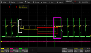

我们正在评估25792作为12V 电池的铅酸 AGM 电池充电器。 3s 默认设置足够接近可行的充电设置、并且有足够的程序空间将充电电压更改为13.99V。  充电效果良好。
使该器件非常适合我们的太阳能应用的一个特性是、它在没有电池的情况下将 VSYS 输出调节到 VSYSMIN。 竞争器件只是将输入电压传递到输出。 Vsysmin 的默认值为9.0v。 使用 USB2ANY 和基于 Web 的 GUI 来监控 EVM、我们更改的唯一寄存器是电池充电电压和 Vsysmin 电压。
当系统达到充电结束时、充电器保持其11.5V Vsysmin 设置、但几秒钟后将其重置为9.0v。  为什么寄存器要恢复为默认设置? 我们使用寄存器显示屏幕将 Vsysmin 设置为0x24h、但它会随机返回9.0v (0x1Ah)。
下图显示了使用13.5V VSYS 时的电池断开(白色)、然后寄存器更改为9.0V (红色)、最后是电池重新连接(品红色)、您可以在其中看到电池放电脉冲、这些脉冲用于查找电池上的充电状态。
    您好、Charles、
    如果 WD 计时器到期、则 VSYSMIN 和充电电流以及 EN_ILIM 引脚寄存器复位。  您的主机是在看门狗计时器位过期前写入该位(默认为每40秒一次)、还是已禁用看门狗计时器?  我刚刚在测试台上尝试过、如果禁用 WD、则在终止后看不到 SYSMIN 变化。
    Jeff
    感谢 Jeff。 对该 GUI 还比较新。  我 想知道这一点、因此我将自动读取时间设置得尽可能快、但它似乎仍在恢复。  您可能必须将狗踢开。 GUI 不会为您执行此操作。   找到 DISABLE。 我的11.5V 电压保持不变。
