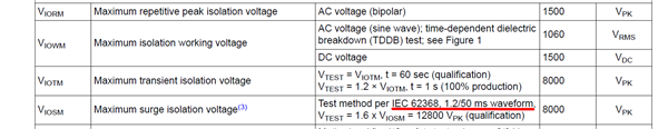

大家好、团队、
我的客户想知道、使用 UCC23513的典型应用如下图所示、可以支持的最高 IGBT 集电极电压是多少? 在此配置中、UCC23513能否支持3KV IGBT? 封装选择是否至关重要? Viotm 和 Viosm 是否适用于此场景、为8000V?

    您好、Renan、
    这不是一个简单的问题、因为涉及的变量太多。
    本文档解释了相关问题和定义。 您可以让客户进行审核吗?
    https://www.ti.com/lit/wp/slyy063/slyy063.pdf

    您好 Don、
    祝你一切正常、感谢您的回答。 白皮书很有用、但是我的客户希望获得  IEC62368的测试结果、具体针对以下参数。 他们希望了解这些测试的波形形状、持续时间和电压。

    您好、Renan、
    客户必须自己购买该规范。 我们不允许将其发送出去。
