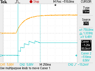

我使用的是直流/直流降压转换器 TPS54531DR IC。
其中、
输入电压范围: Vin (最小值)- 12V
                 输入电压(最大值)- 24V
输出电压:8.5V
输出电流:1A 至5A
条件:无负载
在这里、当施加12V 输入时、我将面临一个问题、在 IC 的输出侧 、我将在能够实现的稳定8.56V 电压之后获得一个斜坡类型的信号(图1)。
斜升类型的信号持续到750ms。(图2)
                   图1.                                                图2.
这是我在项目中使用的原理图、
    你(们)好
      您在启动期间是否有负载? 您可以探测 SW 节点波形吗?
    您可以尝试增大软启动电容并查看其效果吗? 该器件具有频率折返功能、因此请检查器件是否在启动期间达到电流限制?
    Gerold
    您所看到的通常称为"阶梯式"、因为启动看起来像一个阶梯式外壳上升到最终电压。  该器件运行了一小段时间、快速提高了输出电压、然后在高阻抗输出中运行。
    需要检查的几件事情。
    1) 1)输出接地端是否有额外的电容?
    基于8.5V 输出电压、47uF 旁路电容和3.3ms 软启动时间、启动拉电流应仅约为360mA、但额外的输出电容会增加。
    2) 2)检查启动期间的 VSENSE 电压。  它是在 Vout 电压大约为1/10时跟踪 Vout、还是跳到0.8V、然后保持?
    如果 VOUT 跳升至0.8V、然后保持接近0.8V、请检查 C67的值。  如果 C67过大、由于 C67的前馈特性、VSENSE 引脚的上升速度将比 VOUT 快得多。  时间常数将基于 C67和 R84/R87。
    这通常是由 Vin 加电缓慢@ EN 悬空引起的。
    权变措施:
    当输入电压达到大约~10V 时启用 IC。
    您可以设置 R89=86.6k Ω、R88=13.7k Ω、然后将中心节点连接到 EN 引脚。
    这些更改后、再次测试。
