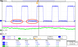

您好、Sirs、
TPS62130A 设计规格是
输入电压:3.3V;
输出电压:1.15V
I_LOAD:0.16A
fsw:1.25Mhz
您能否帮助检查轻负载(0.16A)时的开关节点、它是否在省电模式下运行?
我们测量的最小开关电平为-0.6V、在规格额定值-0.3V 下、有什么影响?
如有任何设计错误、请提供帮助。
谢谢你。
Amos。
I= 0.16A 负载波形
@0.16A light Loads
I= 2A 负载 波形
@2A Loads
原理图
TPS62130A
    您好、Amos、
    波形对我来说看起来很好。 当电感器电流流经内部 MOSFET 的体二极管时、不会违反 SW 节点-0.3V 规范。   有关更多详细信息、请参阅 www.ti.com/.../slva494a.pdf。
