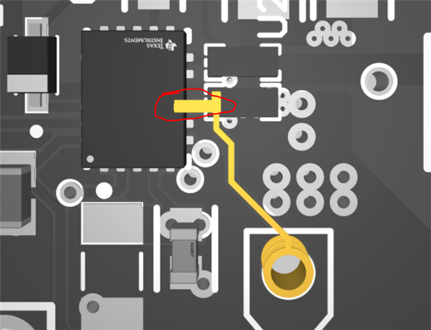

在我们的设计中、它是 Hbridge GaN EPC8010 (Ciss=43pF)栅极驱动器 LMG1210。 从 gatedriver 到 EPC8010的布线超短、如所附图片所示、两者之间没有栅极电阻器。 有用于探测的孔/过孔的走线(与 LMG1210EVM 中的封装相同)。 因此、上升/下降时间应在 ns 内、而我们测量 的是6ns、如示波器迹线所示。 您能帮助我诊断发生了什么情况吗?
    您好、胜南、
    是的、我可以帮助诊断。 您的信号路径看起来很好。
    如果您的示波器上有选项、您能否将通道带宽设置为满?
    您可能需要更高带宽的示波器来测量上升时间。 Rigol DS7024的带宽仅为200MHz。 根据经验、您可以使用公式带宽= 0.35/上升时间来计算所需的带宽。 使用此公式、我得到了负载上升时间的100MHz 带宽。  然后、您需要将带宽提高3到5倍以捕获信号的真实形状。

    死区时间设置为2ns、开关频率为25MHz。 在打开和关闭时都有很大的振荡。 当在 Hbridge 上施加直流链路电压时、振荡会导致击穿。 当我检查降级板时、栅极驱动信号非常干净(第二个波形)。  根据演示板的原理图、栅极电阻为0。 将我的板与降级板进行比较、我板上的 GaN 具有小得多的栅极电容(43pf 与700pf)、栅极环路更小。 那么、我想知道演示板没有振荡的神奇之处是什么? 如何调节电路板?
     e2e.ti.com/.../ET_5F00_LMG1210_5F00_EPC8004.PcbDoc
    您好、胜利、
    与演示板相比、较低的电容会增加振铃。 这是因为电路中没有任何东西可以抑制信号。 为了减少振铃、我建议添加栅极电阻器或更改为具有更高栅极电容的 FET。
    如果您不添加栅极电阻器、我建议添加栅极电阻器占位符。

    大家好、在我的案例中、栅极电容很小、栅极电压会产生相当大的振铃、而栅极电阻器中没有空间放置。 将几欧姆电阻与去耦电容器串联是否过于愚蠢? 由于峰值栅极电流来自去耦电容器、这可以限制峰值充电电流吗?
    您好、胜利、
    该方法应能够减慢信号上升时间、但不会减慢信号下降时间。
    您可以尝试将电容器从 HO/LO 放置到 HS/VSS。 这会减慢上升时间并抑制振荡。 电容器应尽可能靠近 HO/LO、但您在电路板上的测试点可能已经足够好了。
    您还可以尝试使用具有更高电容的 FET。
    如果您有任何疑问、请告诉我。
