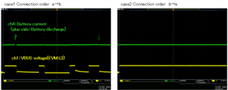

案例1
如果先连接电池、然后再连接 USB 电缆、则似乎可以为 PC 供电、
但 VBUS 电压在0-5V 之间是间歇性的。此时 STAT LED 不亮。 请参见案例1波形图。
案例2
当先连接 USB 电缆、然后连接电池时、VBUS 电压变为恒定的5V、
但是、由于电池没有放电、因此似乎没有为 PC 供电。
此时、STAT LED 闪烁(1.4秒周期)。 请参见案例2波形图。

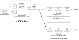

    尊敬的 Mike:
    我学到了一件事、因此我将与大家分享。
    我有一个 Infineon 桶形连接器更换评估套件 CY4533。
    这是一个只能用于功率接收器的套件。
    www.infineon.com/.../
    当此套件和 USB-PD-CHG-EVM-01使用 Type-C 电缆连接时、但使用 GUI 工具 v7.0.2进行设置时、会出现这种情况
    根据拉电流 PDO 设置、电压5V/9V/15V 似乎可以从 USB-PD-CHG-EVM-01输出。
    在 v7.0.3情况下、可输出5V 电压、但对于9V/15V 请求、它似乎是0-5V 间歇性运行。
    *所有这些都已确认无负载。
    由于 GUI 工具版本的差异而导致的行为差异仍然是值得关注的问题。
    我最终希望使用 TPS25750为笔记本电脑等双角色电源设备供电。
    在这里、TPS25750的功率角色是 DRP 和灌电流。
    在将一个功率接收器件连接到这个器件的情况下、发现它可以如上所述正常运行。
    另一方面、在连接 DRP 器件的情况下、目前尚未找到正常运行的条件。
    从这些方面来看、我想知道 TPS25750是否可以通过将其连接到 DRP 器件来用作电源操作。 怎么样?

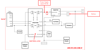

    还有一件事、我尝试了。
    假设 BQ25792设置异常、我已排除这种情况并确认了这种行为。
    方框图中显示了连接。
    因此、现在可以为笔记本电脑提供15V 电压。
    如果您可以设置 BQ25792、我认为它将正常工作。
    东泽武
    你好、Takeshi-San、
    从图中、您是否切断 (断开) TPS25750和 BQ25792之间的 VBUS 连接?
    您说它会产生15V 电压吗?
    林德华
    大家好、Raymond San、
    我剪切了图案、以免受到无法控制的 BQ25792的影响。
    我连接了一个15V 电源、而不是 BQ25792。
    东泽武

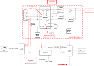

    作为解决 USB-PD-CHG-EVM 问题后的下一步、我想将其与 TUSB564RNQEVM 结合使用以进行数据通信
    进行连接。
    当我实际制作方框图中显示的一个并尝试操作它时、行为如下。
    1. USB Type-C 电缆使用正常
    (1)平板电脑= Surface Go3 / Surface Pro7 / Surface Pro8
    USB PD 供电:正常
    数据通信操作:正常
    使用高功率5A USB Type-C 电缆
    USB PD 供电:正常
    数据通信操作:正常
    (2)平板电脑= Surface Pro8
    USB PD 供电:正常
    数据通信操作:不好
    问题是、使用大功率5A USB Type-C 电缆时、我无法与 Surface Pro8通信数据。
    我很难确定导致这种情况的原因。
    我的请求是获取有关此行为的建议、如果我需要定制 TPS25750、
    我希望创建配置数据。 请听你说。

    大家好、Raymond San、
    我很抱歉。 资料不足。
    USB 速度为 USB3.1 Gen1。
    此外、无法进行数据通信意味着平板电脑无法识别 UVC 摄像头。
    谢谢、此致、
    东泽武
    你好、Takeshi-San、
    请尝试附加的二进制文件(从 v7.0.3 JSON 设置重新配置)并查看它是否起作用。
    在所有三种情况下、数据通信是否相同? 我将了解我是否可以从 TUSB564专家处获得帮助。
