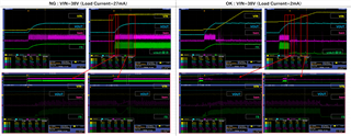

我的客户正在设计一个可以升压和降压的电路。 客户已根据 webench 上的仿真电路设计了以下电路。
此电路可能无法正常工作。 如果负载电流发生变化、则不起作用。
VIN=6V
Vout=24V
在以下条件下操作时、它也无法正常工作。
VIN=38V
Vout=24V
可能的原因是什么?
在 webench 仿真中、VIN=6-38V / VOUT=24V / IOUT=0.1A。

    为什么 VIN 具有如此特定的形状? 在较高负载启动期间、VIN 似乎未达到最终值、因此源极上是否可能存在电流限制?

    输入正在进行电流限制。
    客户表示如果未完成限制电流、源电流将继续流动。

    感谢您的回复、如果源极限制电流、并且该限制会阻碍器件的启动。 器件需要来自电源的特定电源、如果电源限制了电源、器件将无法正常启动。

    已增加 LM3478电源输入的电流限制。 因此、它工作正常。
    我发现原因是稳定电源的电流限制。
