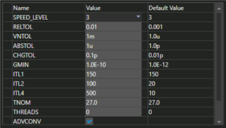

我尝试使用 UCC2803进行仿真、我在执行仿真时看到一些错误。 您可以在下面看到 PSPICE 原理图。
有人能帮我找出问题吗?
Farzaneh
    您好 Farzaneh、
    请描述或包含仿真错误图片。  有许多可能的错误、每个错误都有一个独特的解决方案。
    Eric
    尊敬的 Eric:
    你是对的。 我发送了一份仿真窗口中显示的所有内容的副本。
    感谢你的帮助
    Farzaneh
    ***** 10/18/22 07:39:29 ***** PSpice 16.6.0 (2012年10月)***** ID# 0****
    **配置文件:"SCHEMATIC1-Ucc2803"[ C:\Cadences\UCC2803-PSpiceFiles\SCHEMATIC1\Ucc2803.sim ]
    ****电路说明
    秘书长的报告
    **创建电路文件"Ucc2803.cir"
    **警告:此自动生成的文件可能会被后续仿真覆盖
    *库:
    *配置文件库:
    *本地库:
    *从 C:\Users\f_FARIDI\AppData\Roaming\SPB_Data\cdssetup\OrCAD_PSpice/16.6.0/PSpice.ini 文件的[PSPICE 网表]部分:
    .lib "C:\Cadences\SPB_16.6\tools\capture\library\UCCx803_UCCx813-3_PSPICE_TRANS_UNCRC_18FEB2016\uccx813-3.lib"
    .lib "C:\Cadences\SPB_16.6\tools\capture\library\TL431_PSPICE\TL431.lib"
    .lib "C:\Cadences\SPB_16.6\tools\capture\library\opa2277\OPAx277.LIB"
    .lib "C:\Cadences\SPB_16.6\tools\pspice\library\nom.lib"
    .stmlib "C:\Cadences\SPB_16.6\tools\capture\library\TL431_PSPICE\TL431.lib"
    stmlib "C:\Cadences\SPB_16.6\tools\capture\library\TI\OPA2277\OPAx277.LIB"
    *分析指令:
    Tran 0 5s 0
    选项 ADVCONV
    .PROBE64 V (alias (*)) i (alias (*)) W (alias (*)) D (alias (*))) noise (alias (*))
    .INC "..\SCHEMATIC1.net

    错误--瞬态偏置点计算中的收敛问题
    上次尝试的节点电压为:
    节点电压节点电压节点电压节点电压
    (N00087) 5.1618 (N00139) 63.4290 (N00189) 38.3850 (N00193) 13.3410
    (N00289).0641 (N00301).1641 (N00552) 147.8E-09 (N00556) 96.54E-09
    (N00574) 84.92E-09 (N00931) 150.9E-09 (N01306) 0.0143 (N01475) 5.1429
    (N01482) 5.1429 (N01494) 5.1408 (N01551) 5.1426 (N01804) 5.1402
    (N01825) 1.0702 (X_U1.1) 25.86E-09 (X_U1.3) 0.0000 (X_U1.6).0429
    (X_U2.B).0014 (X_U2.D) 5.1408 (X_U2.R) 144.6E-15 (X_U2.T) 12.05E-15
    (X_U3.2).0141 (X_U3.3).0141 (X_U3.4) 82.51E-09 (X_U1.11) 2.1429
    (X_U1.12) 2.1429 (X_U1.15).0429
    (X_U1.16) 2.1429 (X_U1.17) 2.1429
    (X_U1.18) 51.20E-09 (X_U1.19).0429
    (X_U1.20) 0.0857 (X_U1.26)-2.1429
    (X_U1.27) 1.5000 (X_U1.29).0429
    (X_U1.32) 2.1429 (X_U1.33).0429
    (X_U1.34) 2.1429 (X_U1.35) 2.1428
    (X_U1.36).0429 (X_U1.37) 2.1429
    (X_U1.38).0429 (X_U1.39) 0.0000
    (X_U1.41) 2.1429 (X_U1.43) 2.1428
    (X_U1.44).0043 (X_U1.45) 20.69E-09
    (X_U1.46)-1.6843 (X_U1.47) 21.87E-09
    (X_U1.52).0429 (X_U1.53) 2.1407
    (X_U1.56) 2.1407 (X_U1.57) 2.1429
    (X_U1.59) 1.7143 (X_U1.60).2143
    (X_U1.61).0429 (X_U1.63) 2.1429
    (X_U1.64).6429 (X_U1.65) 2.1429
    (X_U1.66) 1.0500 (X_U1.69).3343
    (X_U1.70) 1.5000 (X_U1.LEB) 5.0000
    (X_U1.Tog).0429 (X_U1.VSS).0429
    (X_U3.IKA) 17.17E-09 (X_U1.puls)-21.17E-27
    (x_U1.X1.4) 2.1429 (X_U1.X3.4) 2.1429
    (x_U1.X4.4) 2.1429 (X_U1.X6.4).0429
    (x_U1.X7.4) 2.1429 (X_U1.X8.4).0429
    (X_U3.VREF).4587 (X_U1.CSLEB) 64.67E-09
    (x_U1.ctrst) 2.1429 (X_U1.X10.4).0429
    (x_U1.X12.4).0429 (X_U1.X16.4).0429
    (x_U1.X17.4).0429 (X_U1.X18.4) 2.1429
    (x_U1.X19.4) 2.1429 (X_U1.X20.4) 2.1429
    (x_U1.X21.4) 2.1429 (X_U1.X29.6) 2.1429
    (x_U1.XEA.2)-0193 (X_U1.XEA.7)-.2816
    (x_U1.XHD.6) 2.1429 (X_U1.XUV.3) 1.2128
    (x_U1.XuV.4) 0.0000 (X_U1.ctimer).0025
    (x_U1.oscout).0429 (X_U1.rstosc).0429
    (x_U1.uvlout) 21.87E-09 (X_U1.X0DC.4) 2.1429
    (x_U1.X13.10) 2.1429 (X_U1.X13.20) 2.1429
    (x_U1.X14.10) 2.1429 (X_U1.X14.20) 2.1429
    (x_U1.XEA.11)-.4408 (X_U1.XEA.13)-.5568
    (x_U1.XEA.16).1761 (X_U1.XTFF.3) 2.1429
    (x_U1.XTFF.4) 2.1429 (X_U1.XTFF.7) 1.5000
    (x_U1.XTFF.8) 1.5000 (X_U1.XTFF.9) 1.5000
    (x_U1.XToog.4).0429 (X_U1.X18.HYS).2143
    (x_U1.X29.Sin) 0.0000 (X_U1.X99DC.4).0429
    (x_U1.XEA.OUT)-0176 (X_U1.XHD.Sin) 0.0000
    (x_U1.XLEBD.3) 0.0000 (X_U1.XROSC.4).0429
    (x_U1.XTFF.10) 1.5000 (X_U1.X29.X1.5) 2.1429
    (x_U1.X29.X1.7) 0.0000 (X_U1.X29.X2.4) 0.0000
    (x_U1.X29.X3.3) 2.1429 (X_U1.XDRIVE.2) 3.0189
    (x_U1.XDRIVE.3) 3.0188 (X_U1.XEA.OUT1)-0187
    (x_U1.XEA.OUT2)-0192 (X_U1.XHD.X1.5) 2.1429
    (x_U1.XHD.X1.7) 0.0000 (X_U1.XHD.X2.4) 0.0000
    (x_U1.XHD.X3.3) 2.1429 (X_U1.XRstHD.4).0429
    (x_U1.XTFF.X1.5) 1.5000 (X_U1.XTFF.x2.5) 1.5000
    (x_U1.XTFF.X3.5) 1.5000 (X_U1.XTFF.X4.5) 1.5000
    (x_U1.XTFF.X5.5) 1.5000 (X_U1.XTFF.X6.5) 1.5000
    (x_U1.XTFF.X7.4) 2.1429 (X_U1.XTFF.X8.4) 2.1429
    (X_U3.N16955362) 0.0000 (X_U3.N16955401) 0.0000
    (X_U3.N16955404).0018 (X_U3.N16955470) 0.0000
    (X_U3.N16955473) 15.61E-09 (X_U3.N16955493) 0.0000
    (X_U3.N16955529).0141 (X_U3.N16955532).0141
    (X_U3.N16955548) 0.0000 (X_U3.N16955936).0428
    (X_U3.N16975344) 5.1405 (X_U3.N16976181).8571
    (X_U3.N16985445) 0.0000 (X_U3.N169559021) 5.1408
    这些电压无法收敛:
    V (N00289)=-254.02mV \ 64.12mV
    V (N00301)=-154.08mV \ 164.07mV
    V (X_U1.52)= 42.92mV \ 42.86mV
    V (X_U1.26)=-5.000V \-2.143V
    V (X_U1.Tog)= 42.92mV \ 42.86mV
    V (X_U1.16)= 2.146V \ 2.143V
    V (X_U1.oscout)= 100.00mV \ 42.86mV
    V (X_U1.35)= 2.146V \ 2.143V
    V (X_U1.43)= 2.146V \ 2.143V
    V (X_U1.44)= 10.00mV \ 4.286mV
    V (X_U1.53)= 4.952V \ 2.141V
    V (X_U1.56)= 4.952V \ 2.141V
    V (X_U1.29)= 42.92mV \ 42.86mV
    V (X_U1.VSS)= 100.00mV \ 42.86mV
    V (X_U2.B)= 1.346mV \ 1.353mV
    V (X_U3.N16955404)= 847.10uV \ 1.830mV
    V (X_U3.VREF)= 1.070V \ 458.65mV
    V (X_U1.XUV.3)= 13.34V \ 1.213V
    V (N00087)= 8.019V \ 5.162V
    V (X_U1.XToog.4)= 100.00mV \ 42.86mV
    V (X_U1.27)= 49.83mV \ 1.500V
    V (X_U1.X1.4)= 5.000V \ 2.143V
    V (X_U1.X3.4)= 5.000V \ 2.143V
    V (X_U1.X7.4)= 5.000V \ 2.143V
    V (X_U1.ctrst)= 2.146V \ 2.143V
    V (X_U1.X8.4)= 100.00mV \ 42.86mV
    V (X_U1.38)= 42.92mV \ 42.86mV
    V (X_U1.X6.4)= 100.00mV \ 42.86mV
    V (X_U1.6)= 42.92mV \ 42.86mV
    V (X_U1.X13.10)= 5.000V \ 2.143V
    V (X_U1.33)= 42.92mV \ 42.86mV
    V (X_U1.34)= 134.60mV \ 2.143V
    V (X_U1.X13.20)= 5.000V \ 2.143V
    V (X_U1.32)= 2.146V \ 2.143V
    V (X_U1.X14.10)= 5.000V \ 2.143V
    V (X_U1.37)= 134.60mV \ 2.143V
    V (X_U1.X14.20)= 5.000V \ 2.143V
    V (X_U1.X16.4)= 100.00mV \ 42.86mV
    V (X_U1.57)= 2.146V \ 2.143V
    V (X_U1.X17.4)= 100.00mV \ 42.86mV
    V (X_U1.X18.4)= 5.000V \ 2.143V
    V (X_U1.X19.4)= 5.000V \ 2.143V
    V (X_U1.X20.4)= 5.000V \ 2.143V
    V (X_U1.X21.4)= 5.000V \ 2.143V
    V (X_U1.X12.4)= 100.00mV \ 42.86mV
    V (X_U1.XROSC.4)= 100.00mV \ 42.86mV
    V (X_U1.X99DC.4)= 100.00mV \ 42.86mV

    您好 Farzaneh、
    这是一个收敛问题。  这是 PSpice 的典型问题。  以下是解决此问题的一些技巧。
    1) 1)我看到您的最终时间设置为5s。  PSpice 尝试根据最终时间设置其仿真时间步长: 高值最终时间=较大的时间步长。  手动限制仿真选项中的时间步长。  对于开关仿真、最大时间步长应为10或最多为几百 ns。  此外、跳过初始偏置点计算。
    2) 2)松开收敛参数。  为线性 BJT 建模设置默认 PSpice 收敛参数。  对于开关仿真、将收敛参数放宽10倍甚至100倍。
    3) 3)设置电容器上的初始条件(IC=0)。
    我会尽可能简化电路。  例如、拆下光耦合器和反馈组件。  首先运行仿真、然后重新添加组件。
    祝您好运!
    Eric
