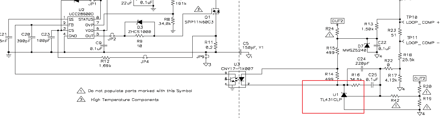

尊敬的团队:
最近、我的客户想评估我们的 UCC28600-Q1、他们有三个问题、如下所示、您能帮助回答吗? 谢谢!
在 UCC28600EVM-65W 用户指南中、我们使用 TL431。 但 TL431的精度有点低、我的客户希望改用更高精度的器件、例如 LM4041-N-Q1。 是否可以在此处使用 LM4041-N-Q1?
当 Vin 具有高电压输入时、Vout 没有输出且 SS 对 GND 短路、器件的静态电流是多少?
谢谢、此致、
雪利
    您好、Sherry、
    请允许延迟 、我们将在1月25日度假回来后对您的问题作出答复。
    您好、Sherry、
    请注意、LM4041允许的最大输出电压为15V、TL431为36V。LM4041的基准电压为1.223V。 TL431为2.495V。 客户需要调整分压电阻。 其他人我没有看到太多顾虑。
    当 SS 短接至 GND 时,我相信控制器将进入待机模式。 因此静态电流是典型值。 350uA。
