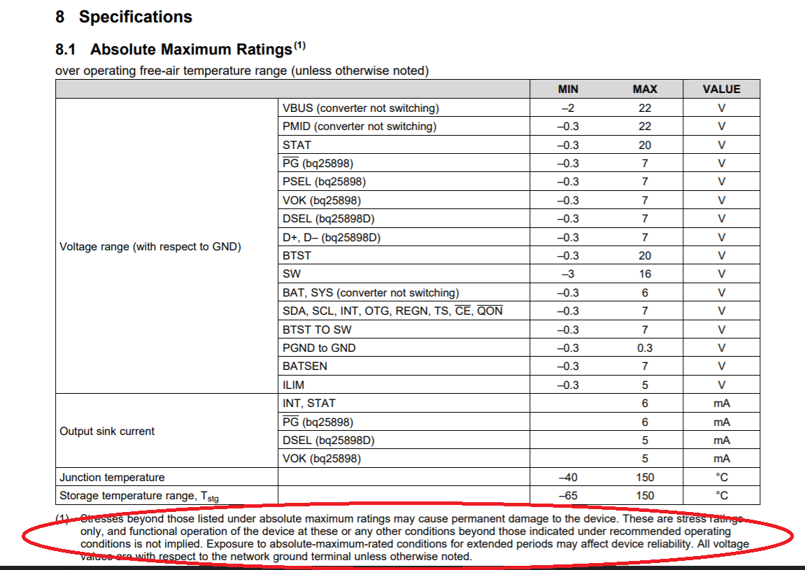

您好、TI 团队、
我将 BQ25898与 USB Type C 连接器搭配使用、这意味着 VBUS 范围为5V 至20V。  BQ25898是否能够承受此电压范围? 还是必须在电路之前添加 OVP?
谢谢你
    尊敬的 Maxime:
    BQ25898可承受高达20V 的输入电压、但如果 VBUS>14V、则不会为电池充电。  您可能会考虑 BQ25790、它可在高达22V 的输入电压下运行。
    Jeff
    感谢您的回答。
    对于我们的应用来说、当 Vbus>14V 时、充电被禁用是可以的。 我担心的是、如果用户将大于14V 的 VBUS 电压、20V 的电压插入充电器并长时间施加到充电器上、会发生什么情况。
    有关 Vbus 电压的信息仅在绝对最大额定值表中指定(请参阅下面的)。 我对注1的理解是、如果 Vbus 长时间高于14V (20V)、会影响器件可靠性、不是吗?
    尊敬的 Maxime:
    你是对的。
    对此,
    Jeff
