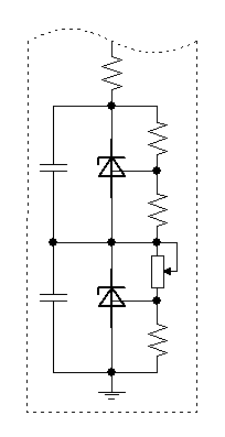

我目前使用的 TL431在该原理图中的电压约为30V:
我想使用 TL431实现36V 以上的电压。 是否有这样的用例? 具有两个 TL431的电路是否可以工作? (如下所示):
Andrii。
    堆叠将允许超过绝对最大额定电压、但如果您可以指定预期用途、我们可以检查设置是否会实现目标。 您可以分享更多详细信息吗?
    您好、Andrii、
    没错。 只是一些建议、并非每个级都需要一个电容器。
    需要这样高电压和高精度的原因是什么?
    感谢您的回复。
    我还没有最终的方案、但下面是一些详细信息:
    我想在功能强大的双极电源中使用 TL431。 因为那里可能存在加热、所以我希望获得热稳定性。 并且还能够进行调节、以在+-输出端获得相同的电压。
    听起来像是一个很好的计划。 感谢您分享详细信息。
