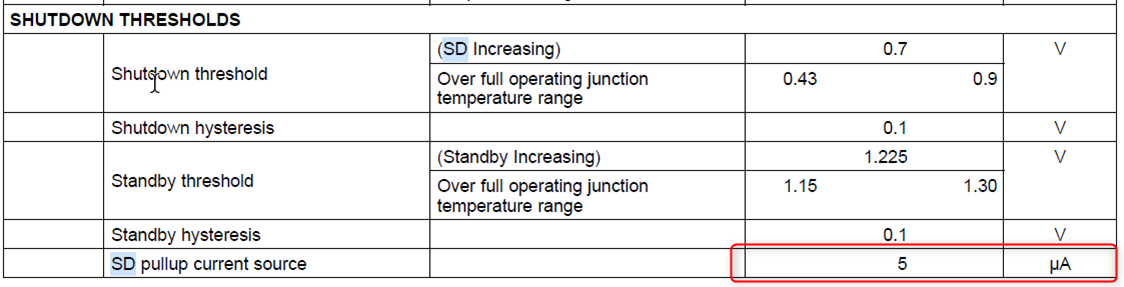

大家好、
我的客户正在计算连接到 SD 引脚的 LM5575-Q1外部电阻器、您能否帮助检查 SD 上拉电流源的最大电流是多少? 数据表中仅标记了5uA 典型值。
谢谢。
Johnny
    您好、Johnny、
    最大 15uA 应该足以覆盖最坏情况。
