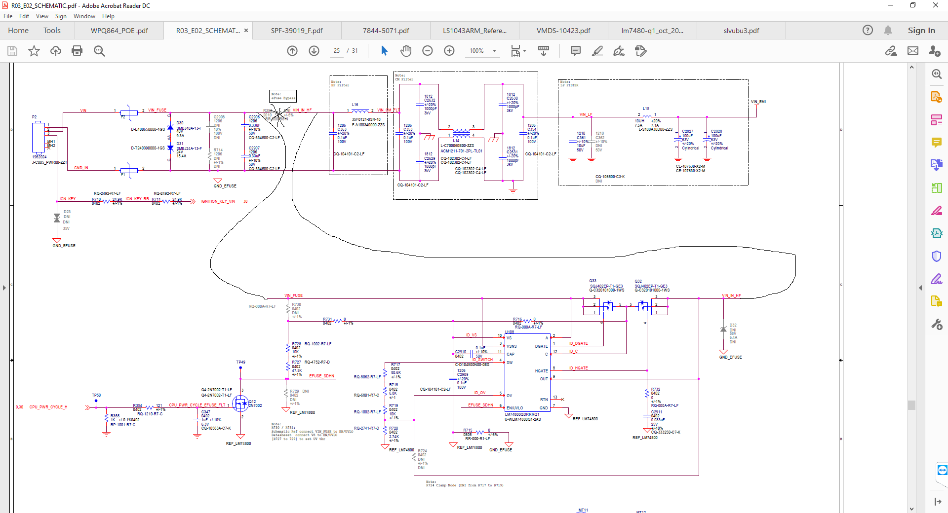

我们在使用 LM74800时遇到了一些问题(我们正在使用  个月收到的 PLM74800QDRRRQ1样片)
我已插入2个原理图。 第二个是 LM74800原理图连接的"放大"。 第一个是即时的
LM74800附近的隔离电路。
我们已将 LM74800Q 连接到24V 工作台电源、如下所示
负载电容大约为210uF。 负载电流目前很低(大约1A)
Q33和 Q32为 Vishay SQJ402EP。

我们的应用是一款"常开理想二极管、具有 H 栅 FET、可提供浪涌、过压等保护 我们相信我们已经连接了
设备正确、但是否有人可以验证我们是否未发生错误。
我们一起绕过了理想二极管电路、并且在该设计中的其余电路没有任何不利的问题。
我无法理解的一点是、如果 D FET 和 H FET 通过 EN 启用、如何将 EN 连接到二极管的阴极(在此共漏极配置中)
确保在上电时启用 D FET。

    原理图连接对我来说很好。 您可以根据数据表的"10.2.3详细设计流程"部分验证组件选择。
    关于您对 EN/UVLO 信号的问题、Q33的体二极管将向 EN/UVLO 电阻分压器加电的共漏极点(当 DGATE 拉低时)提供电压。

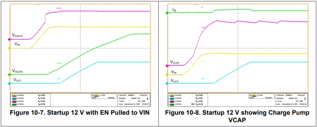

    您是否在首次为器件通电时捕获了任何启动波形(类似于图10-7和10-8)?

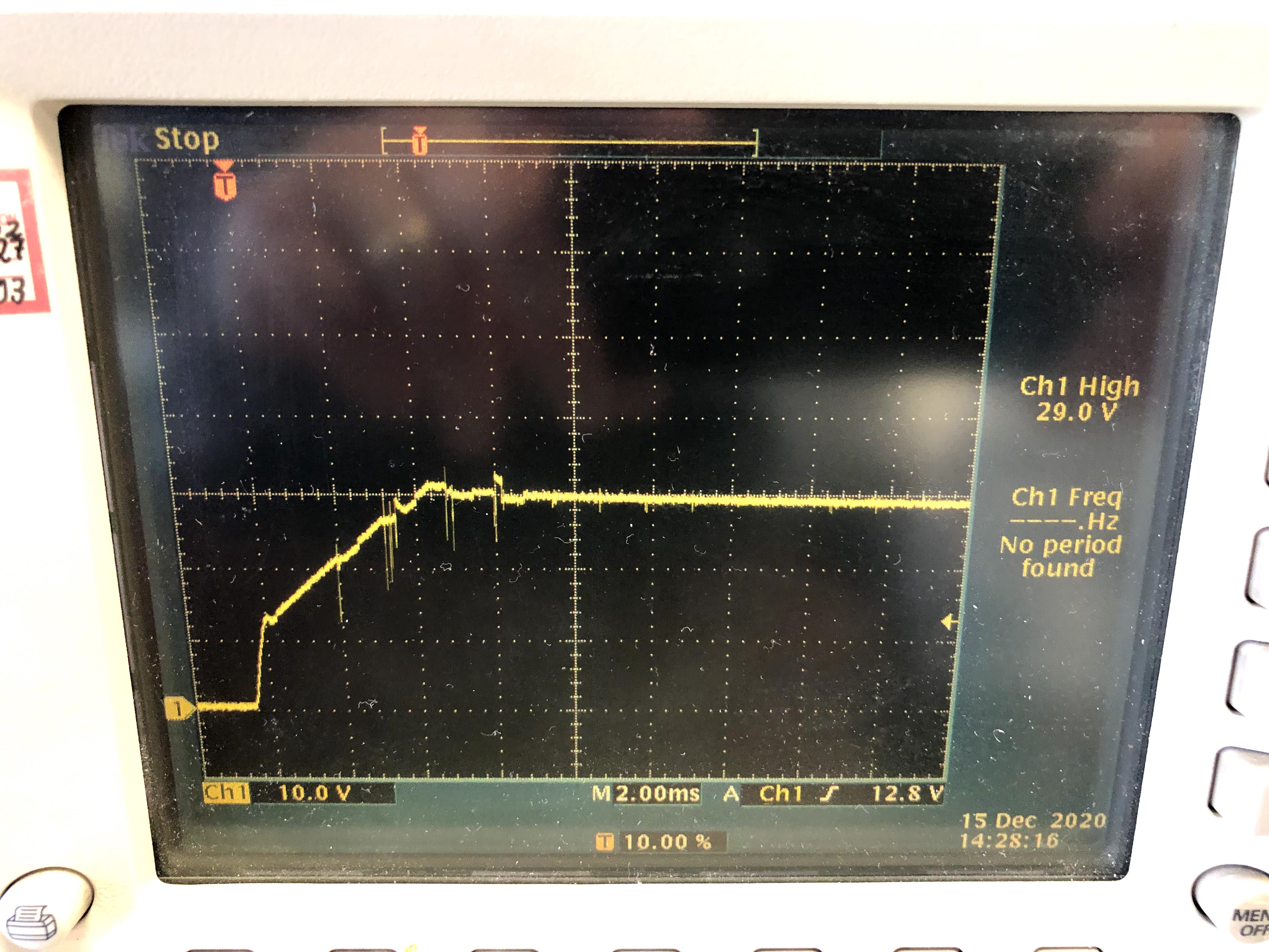

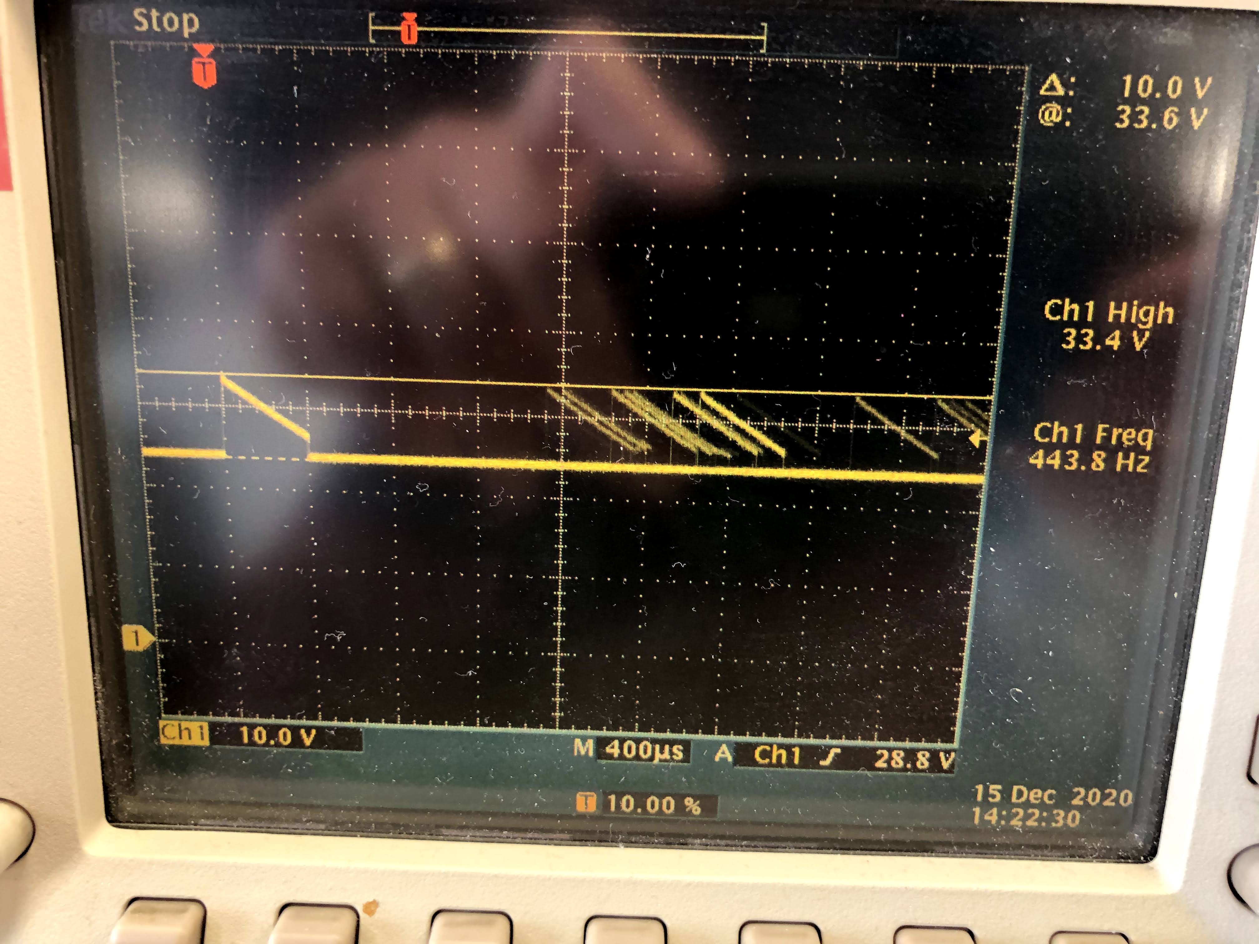

    我不确定如何附加 jpeg 文件而不是占用此窗口。 但下面我要附加我们在最后一个工作单元被终止之前捕获的波形。
    注意:我们移除了2个100 uF 电容器
    附件按以下顺序排列。
    您可以看到、有一些非常奇怪的行为、尤其是在 DGATE 和 HGATE 上。 欢迎您提出任何想法或意见。
    FINBARR

    尊敬的芬巴尔:
    由于图像没有您提到的文件名、因此很难将图像中的信号与您编写的文本相关联。
    您能否将 ppt 或 Excel 等文档与所有波形一起附上它们对每个信号的描述和波形被捕捉的条件。
    我想看到如下的启动波形、
