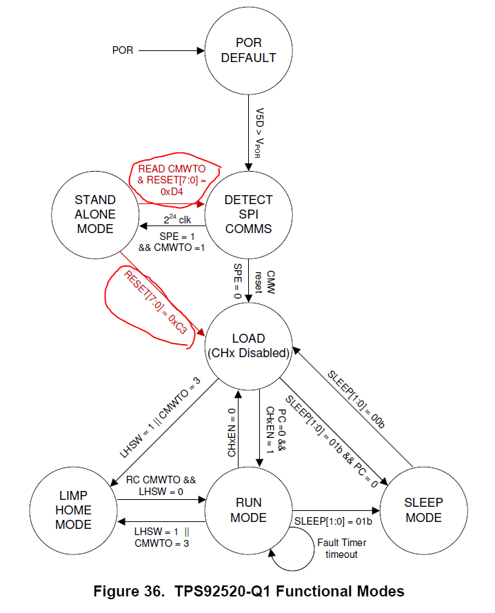

    一旦器件进入独立模式、除了到复位寄存器的两条命令外、您只能执行读取操作、以退出独立模式并进入加载模式或检测 SPI 通信模式。  请参阅功能模式图。
    我没有从您所说的内容中看到任何波形或逻辑分析仪信息。  您是否正在使用 EVM?  或者这是您的系统吗?
    -弗朗西斯·胡德
    我们有一个 EVM 板和一个定制板
    2.定制板基于 Freescale K22FN128M10、 SPI 通过 SPI 外设进行配置
    此处是一个示波器图像、其中命令读取为0x13[0x2600]、上一个命令为0x3[0x0700]
    唯一的区别是、一旦16位被发送并且 CLK 被停止、MOSI 就变为高电平。 但它通常不应重要。
    奇怪 的是、器件使用之前的命令进行响应、就像在菊花链模式下一样、不会触发 CS 高电平事件。
