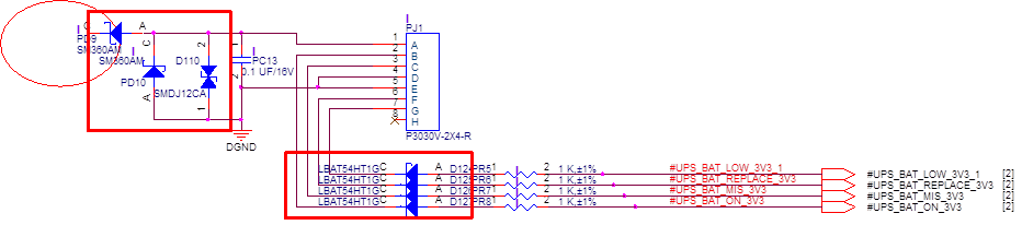

您好、专家、
客户正在寻找一种解决方案来防止连接器上的所有电源和数据线连接错误。
例如、如下所示、引脚1是电源、PIN2/3/6/7是数据、引脚4/5是 GND。 在测试中、它们交换了引脚3和引脚4、CPU 侧的数据引脚损坏。
想知道我们是否有适合这种需求的解决方案? 我们有数据/电源热插拔解决方案吗? 还是隔离器、缓冲器?
Allan
    您好、Allan、
    我们有保护电力线反极性的解决方案。 如果您有任何疑问、请查看 TPS25947并告知我们。
    Rakesh
    您好、Rekesh、
    TPS25947 可以保护电源/接地的反极性、我们还如何提供反极性的电源/数据和数据/接地保护?
    Allan
    您好、Allan、
    我们的解决方案仅适用于电源路径、而不适用于数据线。
    此致、Rakesh
