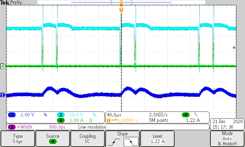

通过断续操作进行重复过流保护时、您能否提供波形(SWpri、VOUT、Ipri)?
Kuramochi
    您好 Tadahiko:
    我没有 LM5181 EVM、因此我在短时间内测试 LM5180 EVM、请参阅下文
    24Vin、5Vo、short、CH1=Vo、CH2=SWpri、 Ch4 = Ipri、Ipri 是一个峰值为1.7A 的三角形
    36伏
    12V
    李丹尼尔
    Daniel:San、您好!
    感谢您的支持。
    您能否在更宽的水平范围内观察到它?
    我想知道以下断续操作。
    Kuramochi
    你(们)好
    根据变压器电感、在正常短路条件下很难实现2.4A。 如果客户使用具有更高 VIN 的较小电感变压器、则可能会触发它。

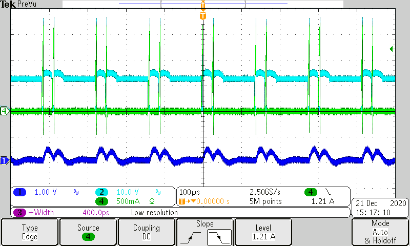

    Daniel:San、您好!
    感谢您的支持。
    您是否还能在更宽的水平范围内观察到它?
    我想看一下自动切断与恢复操作。
    很抱歉打扰你。
    Kuramochi
    您好 Kuramchi:
    我已经在短路的情况下做过、更糟糕的是、根据我们的 EVM 电路板变压器、它无法进行断续条件的三角测量。 我没有合适的变压器来对断续条件进行微调。
