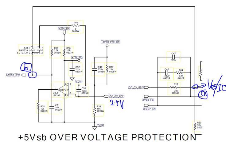

客户测试了 TPS51113DRCT 的 OVP 功能、 发现品脱电压仅为1.5V、似乎被 VOS 引脚钳位。
您能对这种现象发表评论吗? 这是电路。 谢谢。
    TPS51113的 VOS 引脚旨在通过类似于 VOUT 至 FB 引脚电阻分压器的电阻分压器连接到转换器的输出电压。  当 VOS 引脚高于1.00V (0.96 - 1.04V)阈值时、VOS 引脚将声明输出过压。  上述电路仅通过 BAV23A 二极管将"b"连接到 VOS/IC、当"b"上升1个二极管压降超过1V 时、将触发 OV。
    您是否打算在"b"和 VOS/IC 连接之间连接第二个电阻、以便 VOS 引脚可以看到+5VSB_OV 输入的分频版本?

    当使用 D11 时、如果 OVP,"b"电压仅为1.5V、则移除 D11、发现"b"电压正常、似乎它被 VOS 引脚钳位。

    当您移除 D11时、两个二极管都被移除、对吧? 如何仅删除 R40?
    Net OC_OV_REF 的来源是什么? 或者、OC_OV_REF 和+5VSB_PRE_OR 之间的连接是什么? 我仍然感到困惑的是、您如何上传此电路实现过压保护?
    Lishuang
    你(们)好
     1. D11-->这两个二极管都被移除。   仅移除 R40没有进行实验。
     2、 OC_OV_REF 为2.5V、 可视为电压源;
       +5VSB_PRE_OR 为输出电压;
     3. 在输出电压(+5VSB_PRE_OR)上升时实现 OVP。

    对于 D11、"B"电压仅为1.5V、一个可疑的方向是存在从+5VSB_OV 到 D11到 VSEN 的电流驱动。 而 IC 的 VSEN 引脚是一个高阻抗引脚、不会驱动电流、因此电流会传导至 OC_OV_REF。 建议将 R12和 R20的电阻值增加到220K 和100K。 然后检查+5VSB_OV 电压电平。
    如前所述 、移除 D11、发现当 OVP 时"b"电压正常。 "b"电压的正常值是多少? 5V 或9V=12V*R38/(R35+R38)?

    "B"电压约=12V*R38/(R35+R38)
    R12和 R20到220K 和100K,的"b"电压在  输出 OVP。时仍然异常
    你(们)好,先生
    根据先前的更改、您是否可以尝试放大 R40=10kohm? 然后再次测试。
