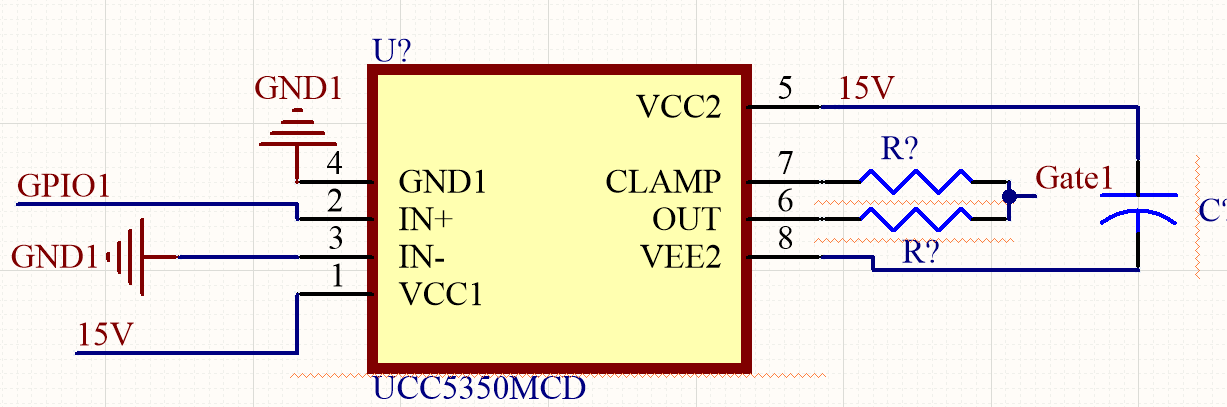

您好专家
我有 ucc5350mcd。
我能否将15V 连接到 vcc1和 vcc2、它使用高侧、低侧
是否出现任何问题?
该屏幕是否正确
与链接 e2e.ti.com/.../882552相同
    您好、Umat、
    不完全是。 请查看此应用手册:
    最常见的配置可能如图5所示。
    如果您有其他问题、请告诉我。
