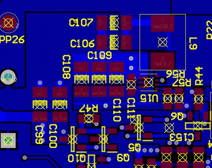

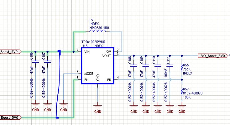

我制作了一个 PCB、用于将2.8V 升压至5V 1A 输出、但它无法正常工作。
我通过从实验室 PSU 2V - 4V 提供模拟电压对其进行了测试。 输出始终相同、只是将输入电压传递到输出、从不是5V。 更详细地说、如果我提供2V、输出为2V、如果提供3V、输出为3V 等
我检查了1000次原理图、PCB 也是如此、对我来说看起来是可以的。
您能检查一下它们并进行评论吗?
提前感谢您。
Ioannis
    您好、Grazyna、
    原理图和布局看起来不错。 首先、请排除焊接问题、您是否曾尝试过更换 IC?

    您好、Grazyna、
    根据我们的经验、器件似乎已进入直通模式:当 Vin 高于设置 Vout (Vout=Vref*(Rfb1/Rfb2+1))时、输出电压跟随输入电压、看起来像一个缓冲器。 因此、请检查反馈电阻器是否正确焊接。 一种简单的检查方法:使用 DMM 同时检查 Vout 和 FB 引脚电压。 检查分压器分压比是否正确。
    因为您已经在输出端看到电压。 因此、SW 引脚、Vout 引脚、EN 引脚应进行良好焊接。
    检查所有引脚是否正确焊接的另一种方法:使用 DMM 分别测量从 GND 到其他引脚的二极管。 将 DMM 红色测试笔连接到 GND 引脚、然后将黑色测试笔连接到 Vin 引脚、Vout 引脚、SW 引脚、FB 引脚、EN 引脚、 MODE 引脚。 应存在0.4V-1.2V 压降。
    这是焊接问题。 我尝试焊接大约10个 IC、直到正确放置( 用手)。 但是、现在它的供电状态良好、并执行5V 升压。
