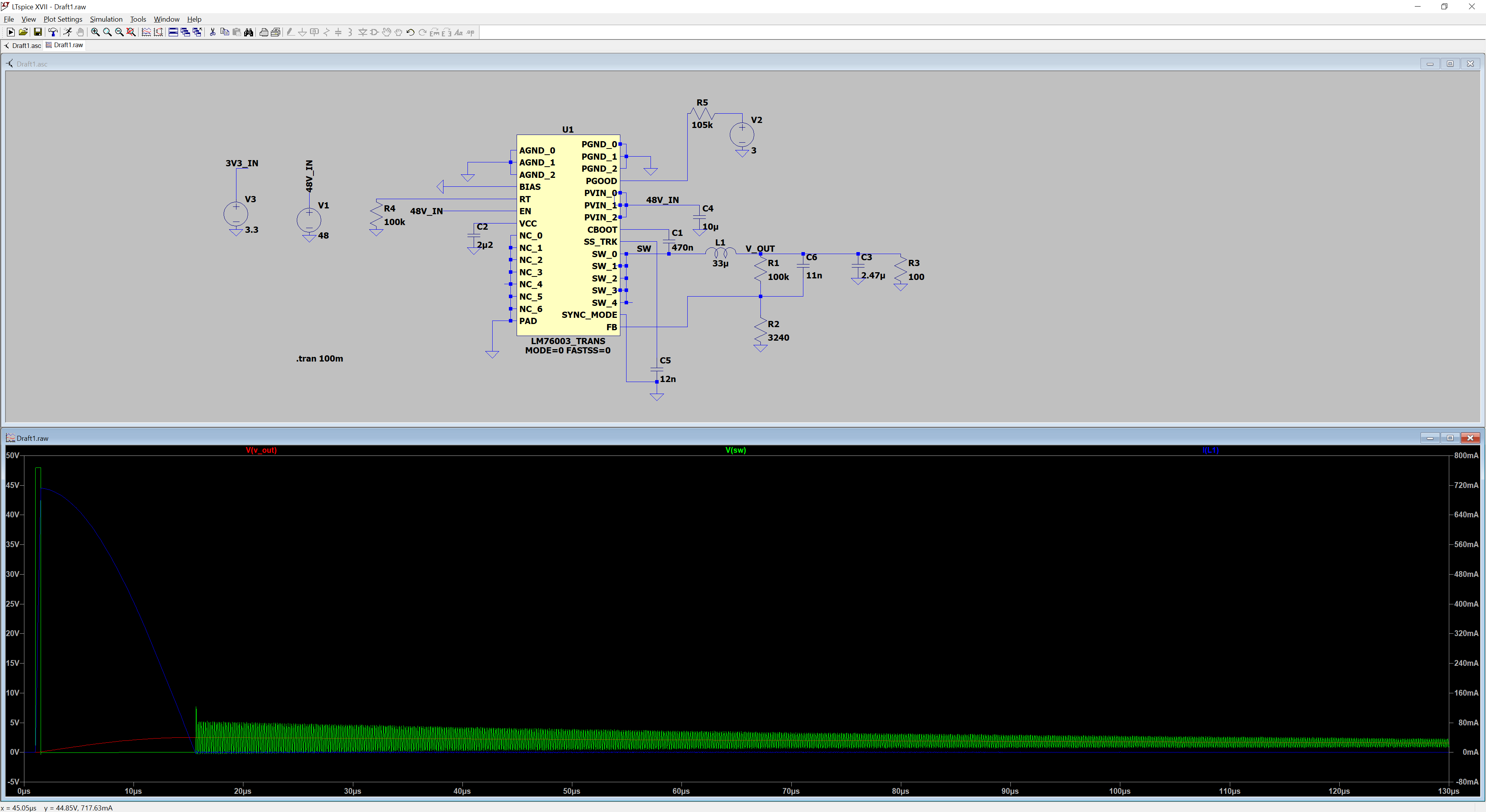

我打算将 LM76003用作48V 至32V 的降压转换器。 我的设计由于具有非常高的容性负载(~600uF、陶瓷电容器)和负载瞬态(短暂从0.01A 切换到2.5A)而变得更加复杂。
我使用 WEBENCH Power Designer 实用程序生成了一个设计、并根据我的批量要求调整了输出电容-可以预见、这会引发低相位裕度警告。 我打算通过在顶部反馈电阻器上添加建议的 CFF 来对此进行补偿、但我无法在 WEBENCH 实用程序中手动添加、并且找不到包含该值的合适模板。 我选择切换到 SPICE 仿真器以包含该额外电容器、但无法使器件正常导通。
我复制了 WEBENCH 设计并根据数据表建议检查了所有引脚、尽管我已经降低了输出电容并开始增加了负载电阻-打算在器件正确调节后提高到设计水平。 就像现在一样、SW 开关输出仅切换为高电平一次、然后稳定下来、似乎开始振荡、这会在几微秒后稳定下来。 下面提供了这方面的屏幕截图。 您能否看到此电路未按预期运行的任何明显原因? 从您的产品页面下载的 SPICE 文件是否已知有任何问题? 为了进行比较、LM46001立即工作。

    您好、Andrew、
    您能否共享您的 Spice 文件。 我想最后运行仿真来调试这个问题。
    Ankit Gupta
    应用工程师
    您好、Ankit、
    感谢您的快速响应。 仿真文件已附加。
    Andrew
    e2e.ti.com/.../LM76003-sim-for-TI.zip

    您好、Andrew、
    此模型是否适用于任何正常操作点?
    我的意思是、如果您只是从 Webench 复制预期的工作设计、并尝试使用该模型进行仿真。 它能正常工作。
    Ankit Gupta
    应用工程师
    Ankit、您好!
    否、我无法让它在任何配置下持续切换-直接根据数据表或 WEBENCH 建议进行切换。 这就是为什么我专门询问 SPICE 模型的任何潜在问题。
    Andrew

    尊敬的 Andrew:
    由于一些法律问题、我们不支持 LTSPICE 仿真。
    请尝试在 PSpice 或 TINA-TI 仿真器中运行仿真、如果您遇到任何问题、请告知我们。
