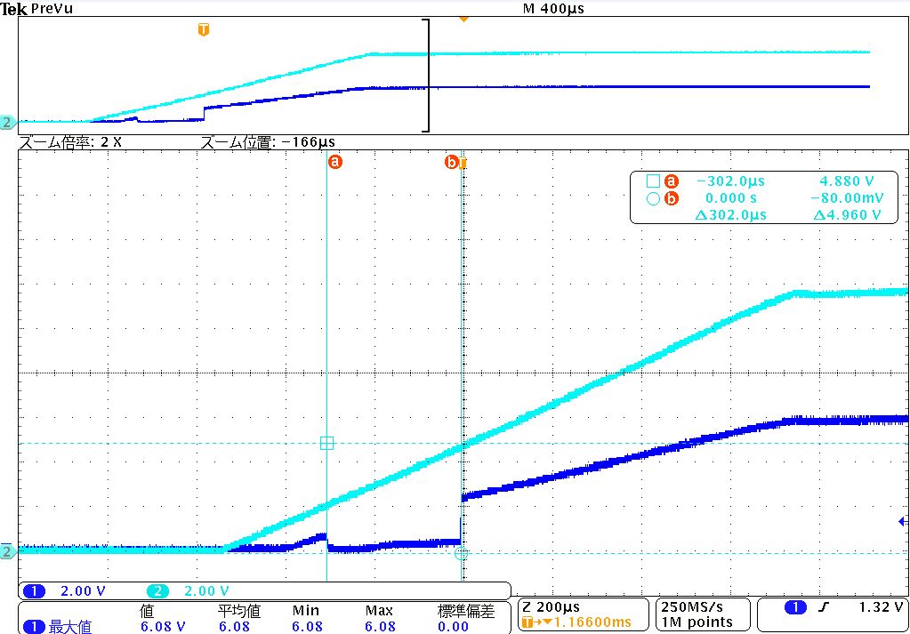

您好、先生、
我们希望使用从未编程过的 NOvolatile 存储器的输出电压。
问题1:
当我们希望使用 nodvolatile 的输出电压时、从未对其进行过编程、
CODE10的寄存器设置仅为200h。  对吗?
还有其他需要设置的东西吗?
问题2:
我们将 CODE10的寄存器设置为200h、
其电压毛刺与数据表不匹配。
请告诉我们原因。
[数据表]
[管理数据]
CH1:输出引脚( OUT9 )空载,开路。
CH2:Vs.
我们的测量数据具有大约300 μ s 的低电压周期。
请确认。
A. Kimura

    尊敬的 Costin:
    感谢您一如既往的大力支持。
    由于从未 对非易失性存储器进行编程时数据表的设计要求、
    在上面的最后一行中、
    '在模拟电源电压(Vs)超过大约2V 后、输出开始跟踪 Vs / 2。 图21说明了该顺序。"
    因此、我们认为、在模拟电源电压(Vs)超过2V 后、输出开始跟踪 Vs/2。
    为什么测量数据的输出电压变为0V 直到 Vs 变为5V?
     但测量数据是这样的
     当 Vs 为2V 时、输出电压变为 0V。
     当 Vs 为5V 时、输出电压变为 2/Vs。
     (直到 Vs 变为 5V 的300uec 周期为0V。)
     我们认为、当 Vs 为2V 时、输出电压变为 Vs/2。
    > Vs 应高于内部上电复位(~5V) 以完全打开输出。
    在这种情况下、如果对非易失性存储器进行了预编程、对吗?
    上述数据表具有以下说明。
      请注意、当模拟电源电压(VS)超过大约5V 时、
      器件会自动读取非易失性存储器、获取预编程值以确保
      当模拟电源电压斜升至其最终值时的正确输出值。 存储器中
      采集操作、输出在 Vs/2处跟踪大约1ms。
    A. Kimura
    您好 A.Kimura、
    我 将再次尝试回答您的问题:
    Q1)上电后:VD 首先跟随 Vs、当<Vs<20V if EEPROM registers has not been programmed by user. 为9V 时、所有输出为 Vs/2  无需串行通信。
     非易失性存储器的回读 为200hex、
    Q2)在这种情况下、如果未对非易失性进行编程、则输出电压不应改变。
    如果 Code10=200hex,则输出应为0.5*Vs。 如果不是、则是系统通信问题。
    输出跟随 Vs 斜升电压、当  Vs 小于5V 时、300uS 低输出电压的原因是比图21 Vs 斜升更快
    在 低 Vs (<5V)时,输出电压不会超过 Vs,输出响应与时间的关系取决于 Vs 斜升。
    Costin

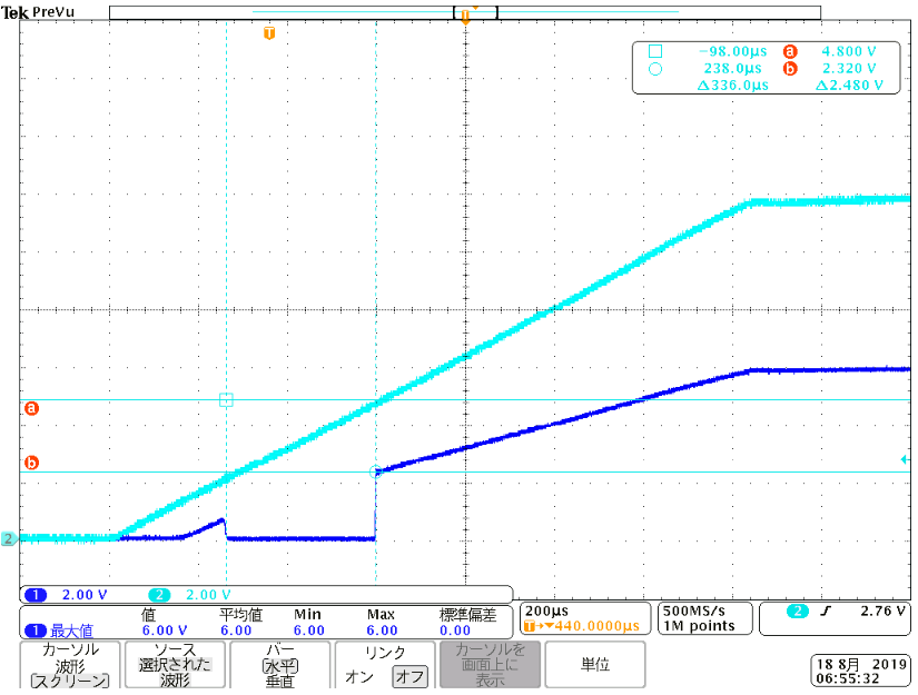

    尊敬的 Costin:
    感谢您一如既往的大力支持。
    很抱歉、我们再次有问题。
    Q1)
    当我们希望使用 nodvolatile 的输出电压时、从未对其进行过编程、因此无需串行通信。
    如果我们将输出数据从 默认的 CODE10值更改为默认的 CODE10值、则我们再次将寄存器设置的 CODE10设置为200hex。
    对吗?
    Q2)
    我们再次将寄存器设置的 CODE10设置为200hex、并确认 BUF16821-Q1的输出电压。
    我们的测量数据如下所示。
    <2msec / div>
    <200usec / div>
    当 Vs 变为大约2.5V 时,输出变为0V。
    当  Vs 变为大约5.0V 时、输出迅速变为2/Vs。
    我们确认了数据表。
    在上面的最后一行中、
    但我们的管理数据是不同的。
    在 Vs 超过大约2V 后、输出变为0V。
    而 Vs 超过大约5V、则输出变为 Vs/2。
    数据表说明和测量数据不同。
    请告诉我们原因。
    我们希望在模拟电源电压(Vs)超过2V 后、输出在 Vs/2处开始跟踪。
    我们如何做到这一点?
    问题3)
    您说 过、Vs 应高于内部上电复位(~5V) 以完全打开输出。
    上述数据表具有以下说明。
    A. Kimura
    您好 A.Kimura、
    让我从一般功能说明开始。
    有两个内部阈值:"2V:和"5V"。 "2V"打开 Vs/2跟踪、"5V"是常规 复位。
    低于"2V"阈值的 VOUT 行为受 Vs 压摆率的影响。 如果 Vs 压摆率太快、则无法按照 Vs 进行输出、请查看图10以了解阶跃响应。
    这是基准测量与数据表不同的主要原因。  在典型应用中、由于去耦电容器、Vs 将更慢。
    希望这个答案问题2
    Q3) Vs>5V 才能获得编程的输出电压。 在上电期间、5V 将复位输出、这也可以通过 RESET 命令来完成。 所以您的陈述是正确的。 基本上、如果未对非易失性存储器进行编程、您将获得图21的响应
    Q1)如果 vs >5V、则可以通过串行通信更改输出电压、则数据表精度可保证 vs >9V。 当 Vs<5V 时、不建议更改串行端口 Vout
    Costin
