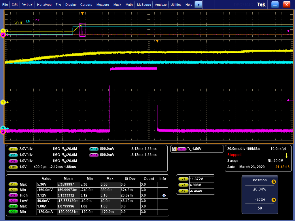

我的客户正在将 TPS53355用于12V 输入电压和5V 输出电压。 我们发现 PG 会在启动时下降、您    以前是否有过这种现象? 谢谢。
    您好、Frank、
        我看到 PGOOD 信号持续处于低电平、但您提到了 PGOOD 压降并返回。
    请您澄清一下吗?
    您能否告诉我们该设计的输入电压、输出电压、输出电流条件以及输出电容大小?
    您是否尝试在 WEBENCH 中运行快速启动仿真?
    Gerold
    TPS53355 PGOOD 在数据表中指定的限值内响应反馈电压
    但是、释放 PGOOD 下拉电阻的延迟为1ms、如果 FB 电压超过指定范围、则延迟为2us、以开启 PGOOD 下拉电阻。  如果它们具有过多的注入纹波、反馈产生的交流纹波或 VOUT 至 FB 的高频前馈电容器、则 FB 引脚电压可驱动到指定范围之外、从而触发 PGOOD 被拉低、 PGOOD 将保持低电平、直到 FB 引脚保持在"电源正常"窗口内一段完整的1ms。
    我们能否查看原理图、输出电压纹波和反馈电压、了解 PGOOD 为何被拉低?
