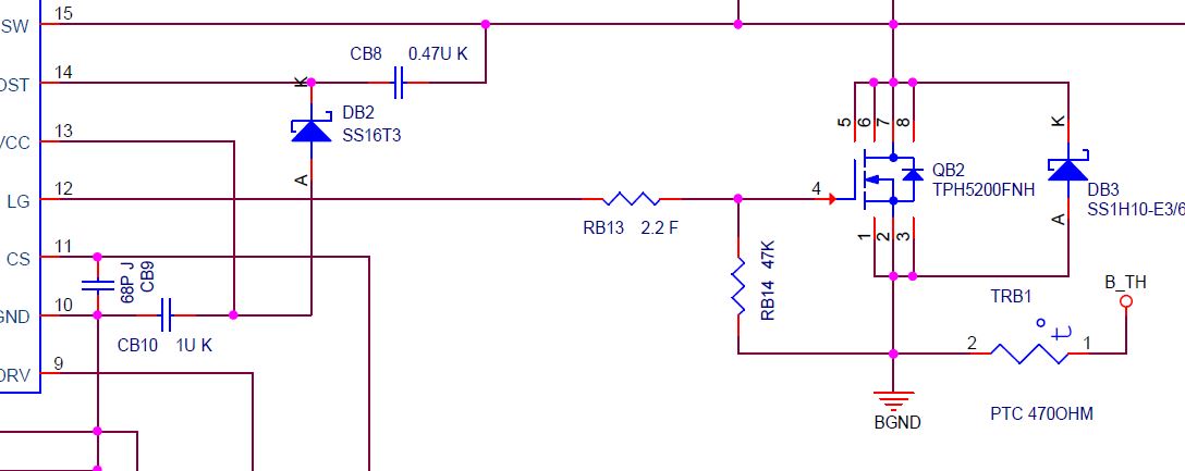

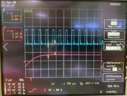

我的客户正在使用我们的 TPS92641构建其 LED 驱动器系统、他们遇到 了具有特定故障率的异常电流波形。
发生故障时、请使用以下波形。
蓝色波形:栅极波形、红色波形:Iout
当它正常运行时、请使用以下波形。
蓝色波形:栅极波形、红色波形:Iout
这两个波形都是使用相同的设计但不同的电路板捕获的。
请参阅以下链接以了解该设计。
蓝色和绿色电源轨设计就是这样。
我们怀疑这是由于无源器件的工艺变化 引起的、这会产生一些保护功能、但仍然没有证据。
客户已调整 Ron、Ccomp 和 CCS、但其运行异常。 请推荐一些指南。 谢谢。
https://txn.box.com/s/tuoqchs8q8jj5sv8bbvx9l98yymegogg
    我们不再使用 Box、您是否可以使用其他方法来提供原理图?
    栅极波形是上部还是下部 MOSFET、我假设下部 MOSFET?  使用的 MOSFET 是什么?  是否有栅极电阻器?
    您好、Irwin、
    感谢你的帮助。
    请参阅下图、了解栅极驱动电路、我还通过电子邮件向您发送了整个原理图。
    这将通过电子邮件发送、因此我将关闭该主题。
