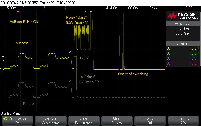

我有两个原型、我在这里复制 了 TPS23754EVM-383参考设计。 我以"传统"模式从 Planet POE-171A-60注入器为其供电
一个原型启动正常(黄色)、另一个原型未启动(灰色)。 我已附上这两个示波器的 V_RTN - V_VSS 示波器图。 数据表的图22有一些相似之处。
两者之间最显著的区别在于、故障原型板在我认为是"标记"阶段期间返回0V。 喷油器通电后、故障电路板将每8.6秒重复一次其故障序列。
另一个显著的区别是、成功的电路板具有更大的噪声和重复的"类"阶段。
您是否知道导致一个板发生故障的原因? 我相信这两者的构造是相同的。 在您看来、成功的电路板是否显示了稳健的启动、或者您是否看到性能不佳的迹象?

    首先、如果可能、请在.at 或.bt 标准模式下尝试使用 PoE 注入器。 早于 IEEE802.3.af 标准的设计称为"传统"、最大功率为13W。 该命名表示怀疑喷油器正在寻找传统检测。
    灰色图像仅显示一个分类手指。 这让我认为电路板上的电阻器/电流分类错误、或者喷油器只会发送一个手指。 之后没有浪涌阶段、因此看起来它不会开启。 检查的一种方法是使用18V 直流电源为 PD 供电、并测量电流、以便我们可以看到喷油器的情况。
    另外、黄色图像中的类重复也是可疑的。
    至于开关的黄色图片、我们必须研究热插拔 FET 为何会关断。 以下是导致其关闭的条件:
     VAPD 高于 VAPDEN (约1.5V)
    2.当 VVDD–VVSS 处于工作范围内时、VDEN < VPD-DIS
    PD 过热
    4.(VVDD–VVSS)< PoE UVLO (约30.5V)

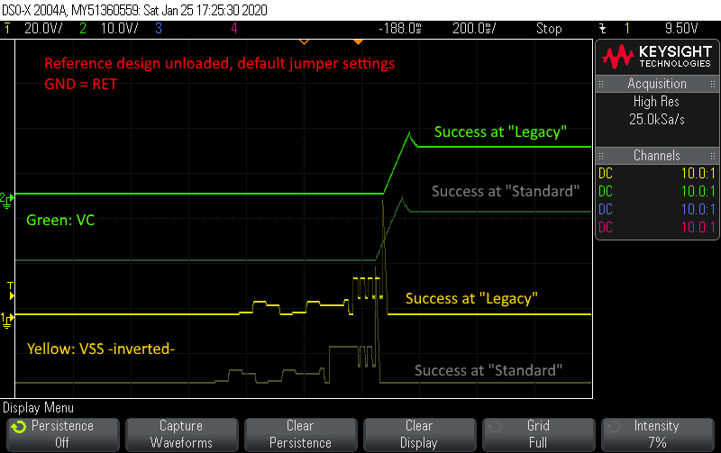

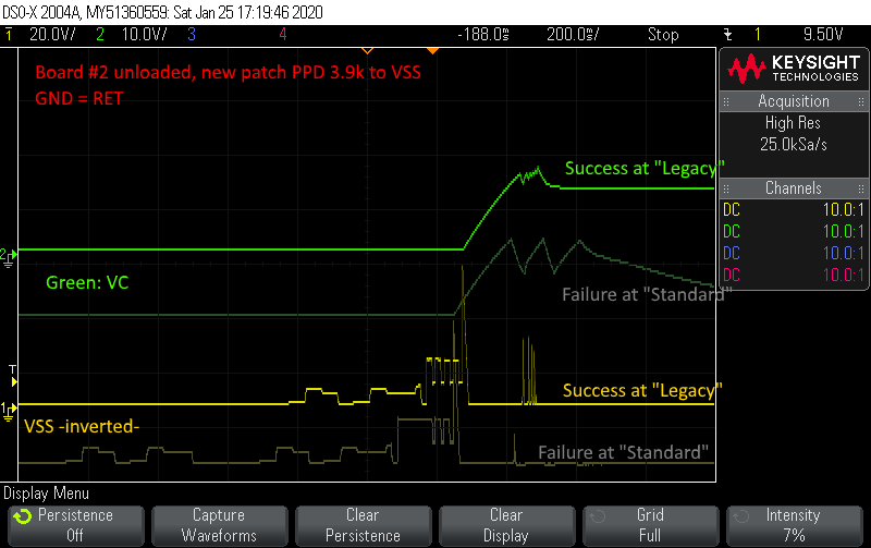

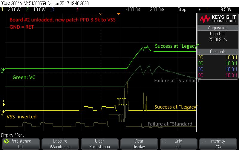

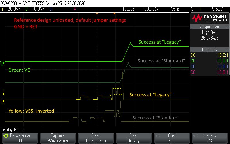

    我已经完成了大量调试工作。 您的帮助非常有用! 我现在在"传统"的电路板和参考设计之间有着密切的相似性、但在"标准"方面仍然有一些差异。 请参阅下面的图表。
    我相信 R13在错误的接地域上终止会导致稳压器芯片变得不稳定、并在我的两个原型中以两种不同的方式发生故障。 我现在更换了所有遇到 R13端接错误的稳压器芯片、现在它们在我的两块板上都能正常工作、包括负载和空载。 因此、该部件现在可能正常。 我还在 PPD 至 VSS 之间修补了3.9k 电阻器、类似于参考设计的 R4=4.02k。 到现在为止,我的 PPD 是浮动的。 不过、这种变化似乎没有太大的影响。
    当我比较电路板上的 VC 和参考设计时、我发现参考设计在"传统"和"标准"模式下都建立了 VC。 "传统"的电路板启动并运行 VC。 但在"标准"下、它来回抖动几次、然后变弱。 您知道什么可能会导致这种情况吗?
    一段时间后、我39µF 我的较大 C14=10 Ω 会导致 VC 的斜率太慢、但将其更改为与参考设计相同的22µF Ω 会在"标准"下提供相同的抖动行为、在"传统"下获得成功。
    我的两个板都显示了 VC 稳定时的 VSS 噪声。 这种现象在两种模式下都是系统的。 它可能看起来像"传统"在多次短突发后建立 VC、而"标准"使用进一步分离的突发、但无法建立 VC。 在参考设计上没有这种情况的迹象。 在这里、VC 以恒定的 VSS 整齐地启动。 您有什么想法吗? 我的设计使用 WW 750311320主变压器。 此参考设计使用脉冲 PA2649NL。

    我确实觉得奇怪的是、参考设计巧妙地启动了 VC、而我的电路板似乎在脉冲打开 VC。 请找到所附的原理图。 在其中、我为所有参考设计标识符添加了值1000。 以1100开头的器件是我自己对 PoE 端的补充。 1200用于 R1212旁路的断开负载开关。 最后、1300用于开关电源和5 4W 虚拟负载。 我的所有"空载"图中移除了 R1212。 连接 R1212时、开关电源的工作方式就像一种魅力。
    我的 VC 由39µF μ F 电解电容器去耦。 22µF 1 μ F 电解电容器提供了与 VC 相同的脉冲导通序列。 我认为在 VC 导通期间 VSS 上的位置可能表明问题的存在。 这一点在我的 VSS (与 RET)图中非常明显、但仅在我的电路板上、而不在参考设计上。
    非常感谢您查看此内容! 我的直接目标是确保参考设计所示的 VC 平稳启动。 希望这将导致与该特定喷油器的两种模式以及我们投射的每个符合标准的喷油器兼容。

    您好、Borge、
    感谢您分享您的原理图。 快速查看原理图看起来很不错。
    我之前已经看到过 VC 行为、修复它的方法是增大 VC 电容器或减小输出电容。 我想仔细检查原理图、看看您是如何实现这两者的(我更容易看到它)。 变压器辅助绕组和差异可能会导致不同的行为。 我建议增加 VC 上的电容器。
