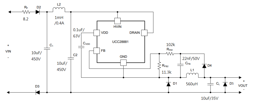

我们希望 UCC28881在轻负载和重负载(200mA)条件下均能输出10V 电压并使电压变化在1%以内。
现在的情况是、当它处于重负载(200mA)时、它的输出将为9.6V (下降4%)。
我们如何在重负载时减小压降?
RL (负载电阻器)会产生影响吗? 此设计中没有 RL。。
谢谢你。
    UCC28881在关闭控制下使用该器件通常可设计为+/-10%。
    提高(RFB1 +RFB2)*CFB 的速度可降低输出纹波电压。  使该时间常数更慢将改善负载调节。
    您可以做的另一件事是为15V 设计 UCC28881、并在输出端使用串联导通稳压器来调节10V 输出。

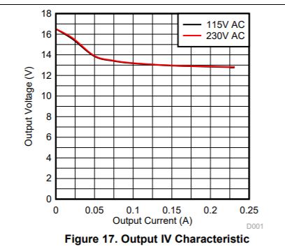

    我们发现、当没有负载时、输出电压将为17V。 (与数据表中的图相同)
    我是否可以知道为什么会发生这种情况?
    谢谢你。
    Cindy
    这是因为该器件没有真正的反馈。  它使用开/关控制。  一些预载还有助于减少一些负载调节问题。
