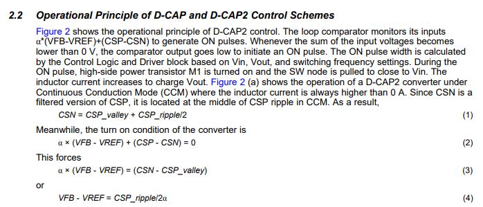

我正在查看 DCAP 2拓扑、可以找到它。
我知道 DCAP 2具有用于低 ESR 输出电容器的内部纹波注入电路、"仿真斜坡生成"看起来类似于下图中的内部纹波注入电路。
通常、纹波注入电路由 RR、Cr 和 CAC 组成、但有 CSP、CSn。 我阅读了所有文档、但我不理解这些文档是什么、它们的工作原理以及 Vref、VFB、CSP、CSn 之间的关系。
请您解释更多详细信息吗?
http://www.ti.com/lit/an/slva762a/slva762a.pdf
此外、我不理解本文档中 CSn_new、CSP、Vref、VFB 与 DCAP 3之间的关系。
您还能解释一下吗?
谢谢你

    您可以简单地认为 CSP/CSN 与 RCC 的外部纹波注入电路相同 。

    您能更详细地解释一下 CSP 和 CSN、它是什么吗?
    我知道采样保持电路会使偏移电压在 Vref 和 VFB 0之间。
    我想知道移除失调电压的原理。
    谢谢你
    Gary、
    很抱歉耽误你的回答。 正如我之前所说的、CSP/CN 主要用于纹波注入以满足较低的 ESR 输出电容器应用、CSP 是来自开关节点的第一级滤波器、Cn 是来自开关节点的第二级滤波器。 不同的 IC 可能具有不同的设计、但  实际上、实际设计中的 S&H 电路主要 用于积分器来消除半纹波、然后有助于改善负载调节。
    对于系统应用、您知道 CSP/CSn 实际上是内部设计、与外部组件设计无关。 因此 、您可能只需获得集成了 S&H 的 Dcap3良好负载调节。
    裕昌
    标签 CSP 和 CSN 是指"电流感应正极"和"电流感应负极"
    电感器上的 R-C 也可用于使用电感器的 DCR 来感测电感器电流。  如果 R-C 时间常数与 L - DCR 时间常数匹配、使 RC = L/DCR、则电容器上的电压将等于流经电感器的电流乘以电感器的 DCR。
    正如  指出的、这只是电路中节点的另一个标签、不会影响电路功能。  对于 D-CAP 部件、RC1、CC1和 CAC 为外部组件、对于 D-CAP2和 D-CAP3器件、这些是具有固定值或可选值的内部组件。
    由于恒定导通时间(COT)控制是一种谷值调节方案、因此外部 RCC 注入和 D-CAP2会由于平均注入值和注入值的谷值之间的偏移而向输出电压注入等于注入斜坡幅度的1/2的偏移。  D-CAP3使用内部采样保持电路来消除此偏移并提高调节精度。
