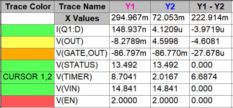

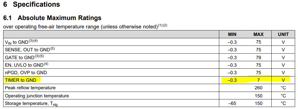

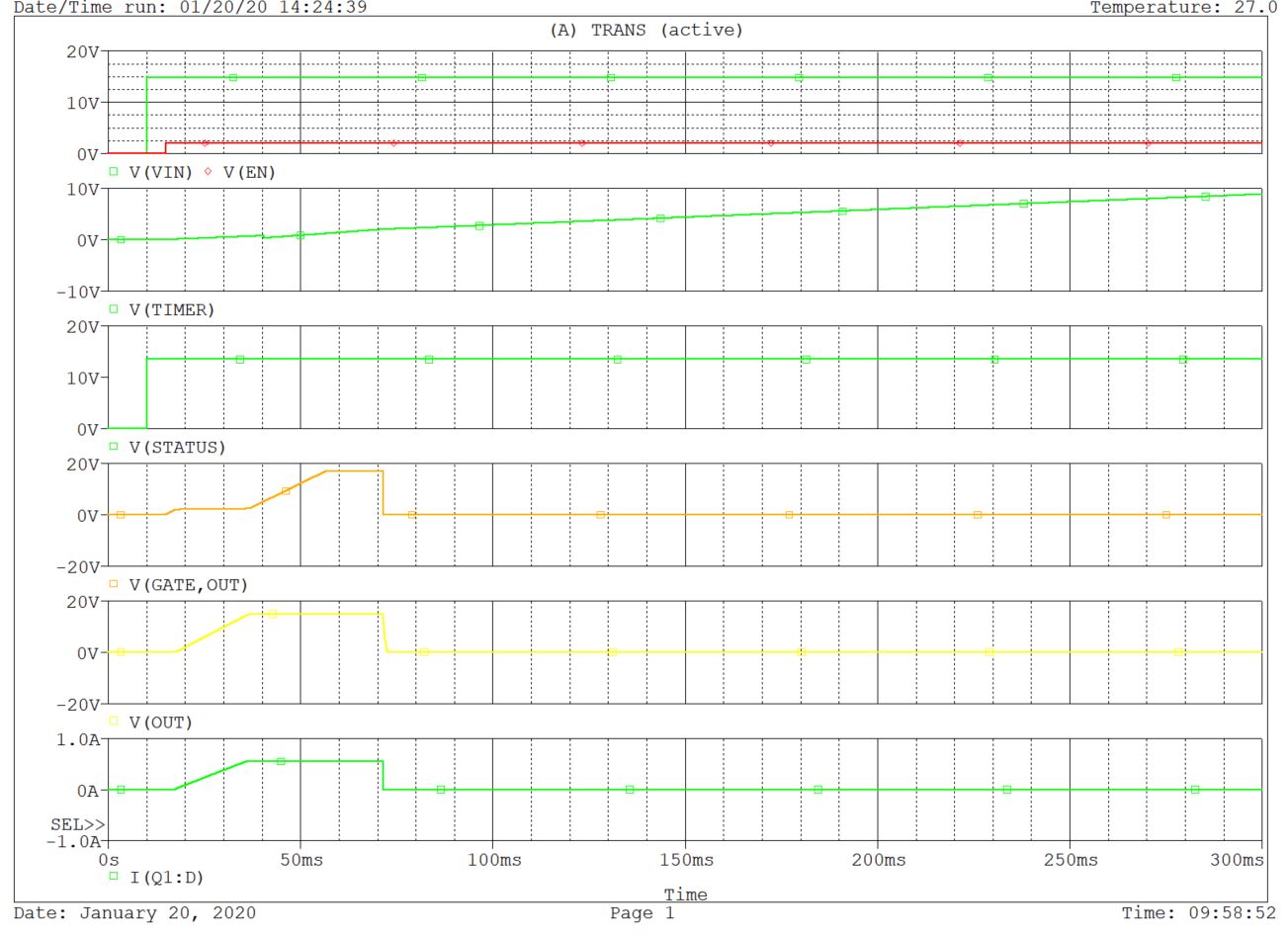

  在 VDS 故障条件下启动期间、我需要知道计时器引脚上的电压。 我通过使用 PSpice 施加550mA 过流(即增加负载电流)对情况进行了仿真。 在执行此操作时、MOSFET 的 VGS 在 VTMRH 处变为零(检查光标2值)。 但即使在计时器上的电压增大后也是如此。 根据数据表、计时器到 GND 的绝对最大额定值仅为7V。
下面随附了仿真结果、供您参考。
您能澄清我的疑问吗? 为什么在故障情况下会发生这种情况?

    您好、Athiesh、
    在计时器配置文件中似乎是一个错误、但在功能上、器件在计时器电压达到2V 时关闭。 我将检查实施情况、并在本周结束前返回更新。 您可以放弃此错误并继续进行仿真。
    BR、Rakesh

    您好、Athiesh、
    在实际器件上、定时器引脚电压被钳位在5.6V。 因此、在仿真中、请在计时器引脚上使用齐纳(5V)接地、然后继续。
