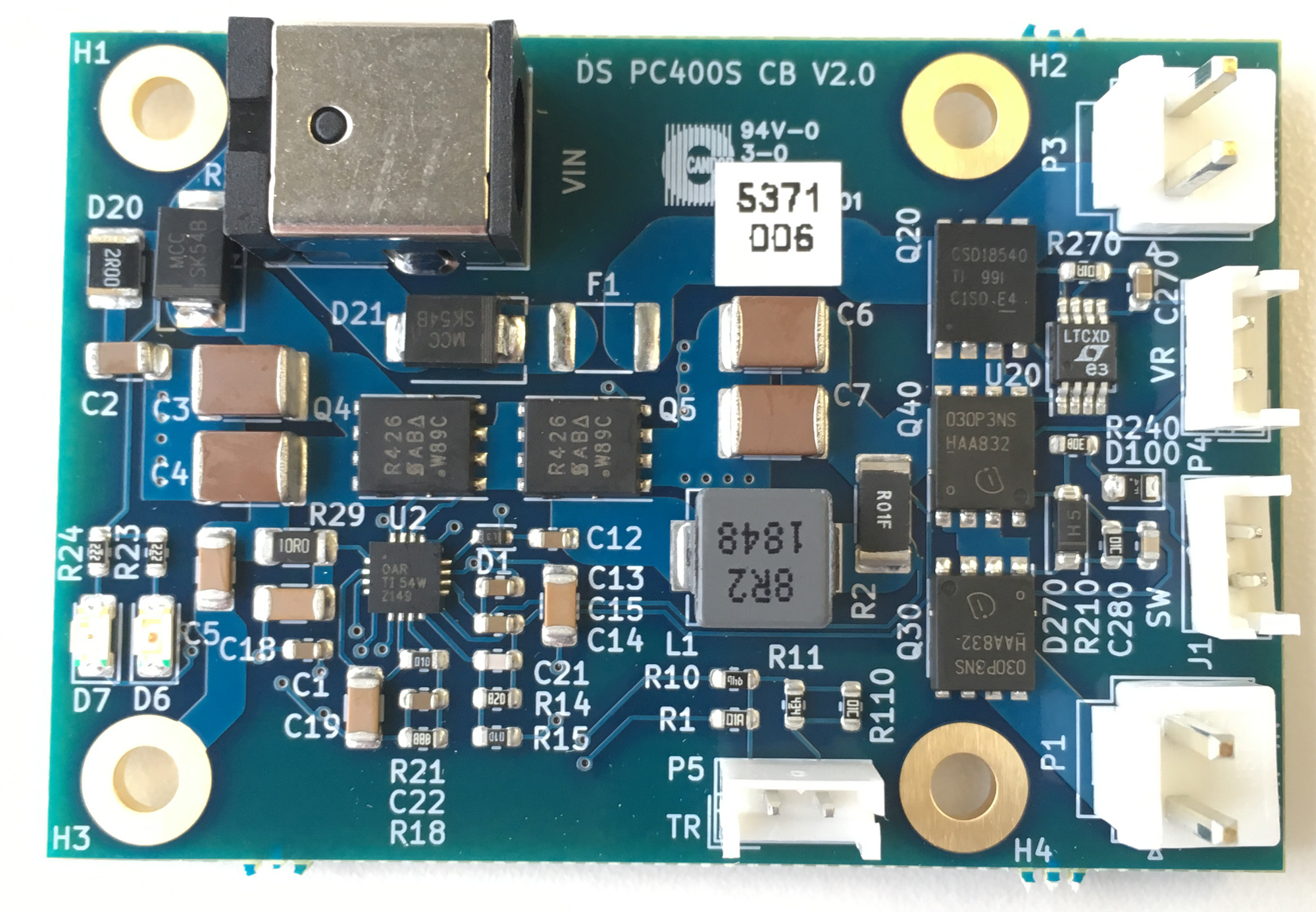

      您的测量结果很有趣、因为即使与您测量的 ISET 电压无关、充电电流也不相关。 我怀疑有关布局的问题。 您能否与我分享您系统中 BQ24620部分的布局和原理图、以便我进行回顾和快速了解? 我已向您发送了一个朋友请求、您可以通过该请求私下分享。
    您好 Kedar、
    这是电路板的照片。
    Alex

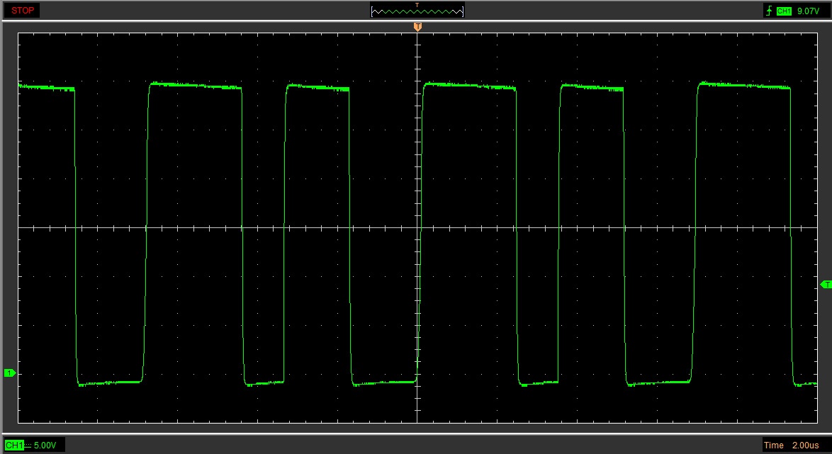

    你好,Kedar
    我做了更多的测试、并有更多的数据。
    电路板功能奇怪变化的最初观察结果是由模式从非同步变为同步引起的。
    以下是非同步模式下 HI 和低 FET 的栅极信号(单独采用):
    稍后、我还将感测电阻从0.01欧姆更改为0.05欧姆、将最大电流限制为2安培、但也提高了分辨率。
    我在同步模式下获取了一些读数。
    在此模式下、低 FET 栅极信号始终为0V (无 PWM)。
    以下是同步模式下具有0.05Ohm 感应电阻器、84K-100K 分压器配置和1.5V Viset 的 HI FET 的栅极信号:
    分压器的阻值为40K-100K、粘度为0.94V、且检测电阻为0.05m Ω、因此高 FET 栅极看起来像:
    我将在明天提供更多数据。

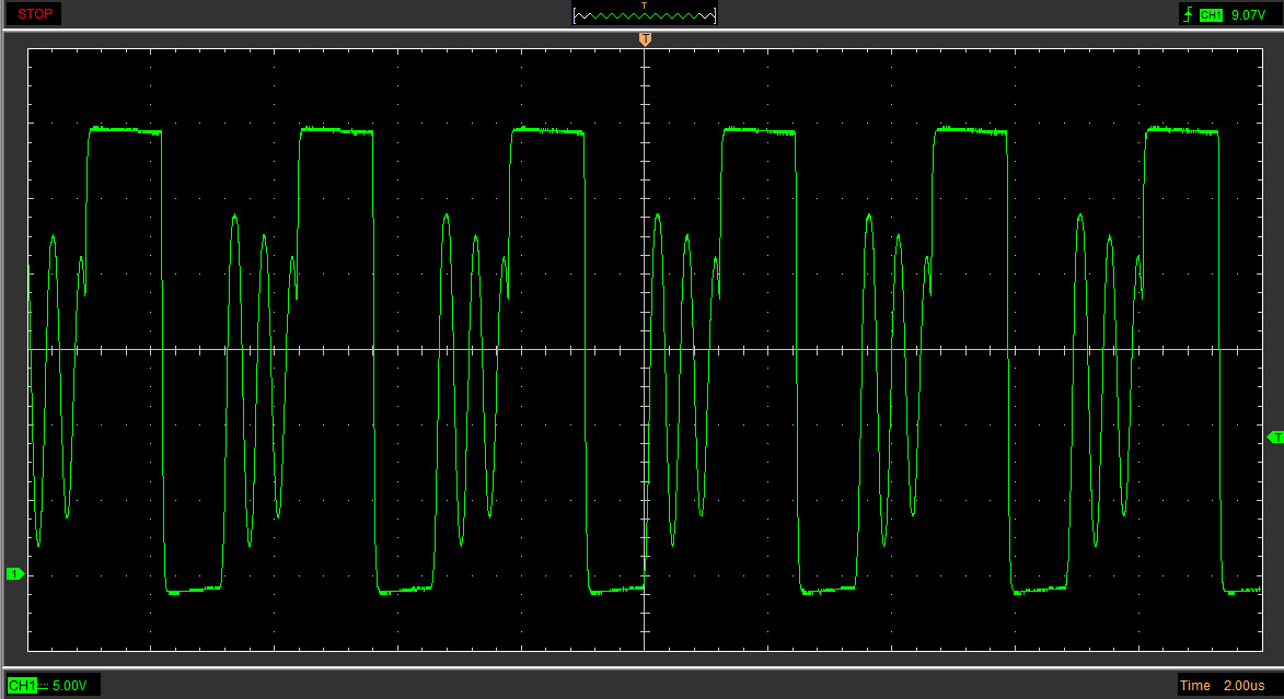

    您好 Kedar、
    下面是一些其他观察结果。
    下图显示了 HI (黄色)和低(绿色) FET 栅极信号。 第二幅图显示了 BTST (黄色)和 PH (绿色)信号。
    我还不了解的是、如果 LO FET 从未打开、PH 如何在每个 PWM 周期变为0V、电容器如何保持6V 电压?

    尊敬的 Alex:
      当您将感应电阻器更改为5毫欧时、即使 SRP-SRN 两端差分电压的分辨率提高、在这两端感应到的平均电流也会增加、并可能导致 DCM 运行。  如果 SRP-SRN 电压降至5mV 以下、充电器将进入 DCM 非同步运行模式。  在 DCM 期间、低侧 FET 仅在自举电容器电压降至4.2V 以下时导通约80ns、以便为自举电容器提供刷新电荷。 这对于防止负电感器电流导致升压效应非常重要。
    对于5m Ω 感应电阻器、SRP-SRN 差分电压不是直流电压、因为电感器电流波形为锯齿波。 您能否捕获电感器电流和 PH 波形? 对于电感器电流、您可以在 PH 和电感器的一个焊盘之间焊接一根导线(将电感器的另一个焊盘焊接到 SRP 上)、并在其周围放置一个电流探头。
    布局最好看一下、但从电路板图中可以看到、LODRV 好像通过过孔穿过不同的层? 最好对栅极信号使用短而干净的迹线。
