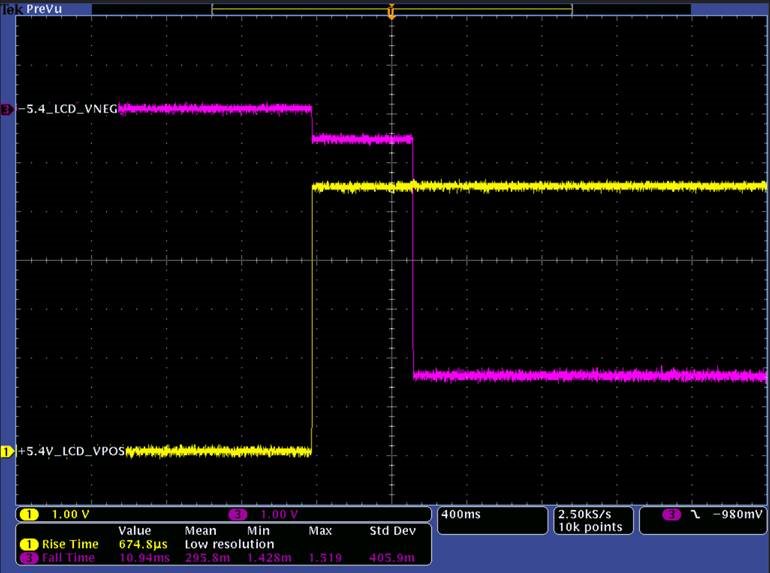

根据数据表中的启动图、我们认为 TPS65132S VNEG 输出启动应为其输出电平的一步、但我们发现输出电平为2步。
您能否确认这是正常的?

    VNEG 中的步进平坦区似乎超过400ms、这是不正常的。 启动期间 VNEG 上是否存在重负载? 最初、VNEG 上的电流被限制在40mA 或80mA、具体取决于器件寄存器中的 APPS 位。 只有在 VPOS/VNEG 处于稳压状态后、才会为 TPS65132S 发布150mA 的更高电流限值。 因此、我想在启动期间 VNEG 可能会产生重负载、这会导致阶跃。

    器件是 TPS65132S、 启动时将要求检查负载。
    如果有任何更新、将在此处发布。
