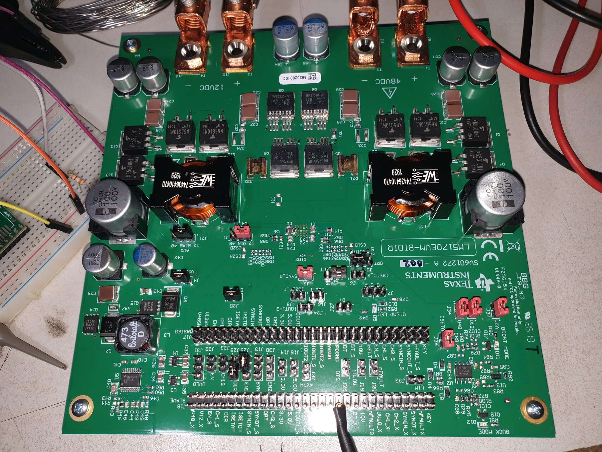

我已将开发套件配置为在升压模式下工作。 当我提供14V 至12V 输入时、升压转换器工作正常。 但是、当我向12V 侧提供11V 或更低电压并启动电路板时、它会同时打开降压和升压 LED。
请在下面找到我的跳线配置。
当我将电源电压设置为11并打开时、降压和升压 LED 均亮起。
然后我使用汽车电池、并执行了同样的操作。 我将获得相同的结果。
我进一步研究了它、发现 EN 引脚正在打开和关闭。
原因是什么? 我如何解决这个问题?

    感谢您发帖。  由于眩光反射、我无法清楚地看到您的电路板图片。  总之、您能否检查您是否具有以下内容?
    (1)在 PCB 背面 D3旁边的两个较大外露焊盘上焊接一个铜带?
    (2)为 R4安装一个100k 电阻器、该电阻器在 J1旁边?
    其他跳线位置看起来正常。
    应用工程学 Yohao Xi

    我没有将任何跳线放置在醒目区域。 只要低电压侧启动电压超过11V、升压模式就会工作。

    我已经检查了 EVM、它可以在低至3V 的电压下工作。  您的图片中包含什么试验电路板? 您能否向我展示这些外部电路的原理图、以便我可以看到连接到 LM5170 EVM 的是什么?

    未使用试验电路板。 如果您检查图像、它将连接到接地线。 当我第一次以12等输入电压开始时、升压工作。
    您是否尝试在启动时提供6V 等低电压、它是否起作用?
    首次为电路板供电时、VIN 和 VCC 引脚的电压是多少?
    启动时是否需要 VIN 引脚的电压超过11V? 由于在升压模式下、VIN 为低电压、VCC 应为唯一的电压值10V。

    我在12V 侧使用了电池、在48V 侧使用了电子负载。 当我增大负载电流时、电池电压会下降。 当电池电压为11.2V 时、此问题再次出现。 当我检查 EN 引脚(ULVO)时、它将打开和关闭(示波器图像)。 此时、降压和升压 LED 均亮起。 出现此问题的原因是 EN 引脚像这样跳过开/关、EN 引脚是否有理由这样工作?

    感谢您的确认。  然后、问题出在 UVLO 信号。  您可以将 R4降低到20k 吗?  R4是 J1旁边的电阻器?  这将使您能够在升压模式下以较低的 VIN 运行。
    顺便说一下、OPT 跳线(J5)看起来不像在正确的位置。  您应该将跳线电容短接至引脚2和3以实现两相之间的180度交错操作。
