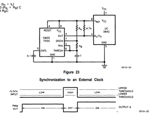

    下面是关于 UC3844同步的两个最佳资源。 UC3844的振荡器必须被设定为比外部同步流低(大约低20%)。 因此、如果最大占空比为50%、您可以尝试40%的占空比。 下图来自应用手册 UC3842/3/4/5提供的低成本的第3-62页
    电流模式控制。

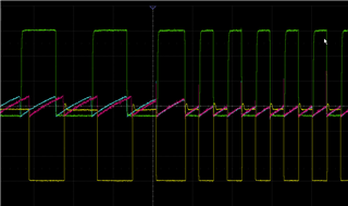

    以下记录了在两个级都从上电模式中启用时发生的情况:
    您可以看到两个 RT/CT 信号、然后是单独运行、最后是同步脉冲。 输出具有180°的相位延迟。

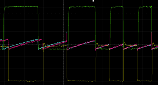

    此处提供更多详细信息:

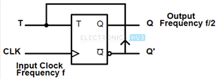

    具有不同占空比(即使是50%!) 结果是相同的。 有时输出是同相的、有时是延迟的。 在我看来、原因是 存在 T 触发器、这会将输入频率除以2 (以实现最大50%占空比)、并影响其输出的不确定性。 尽管数据表中显示了图像、但我认为配置与此类似:
    无法复位触发器输出、只 能复位 CLK 输入。 由于某种原因、两个级之间的 Q 状态在上电后会有所不同。

    您的某些斜坡峰值缺少同步脉冲、有些斜坡峰值显示的是幅度同步脉冲是否减小? 如果这被应用于 UC3844 (无内部 FF)。 我怀疑您会看到相同的结果吗? 您是否尝试将 UC3844替换为 UC3842以验证您所说的内容是否正确? 您能否尝试显示具有电压和时间刻度的波形?
    Steve M
    Steven、
    我向您展示的只是在开发过程中完成的记录、同步信号仍有待改进、但相信我、这不是问题。
    在中、SYNC 信号在 UC3844s 振荡器之后开始。
    但即使提供一个具有0-5V 振幅的方波作为同步信号、问题仍然存在。
