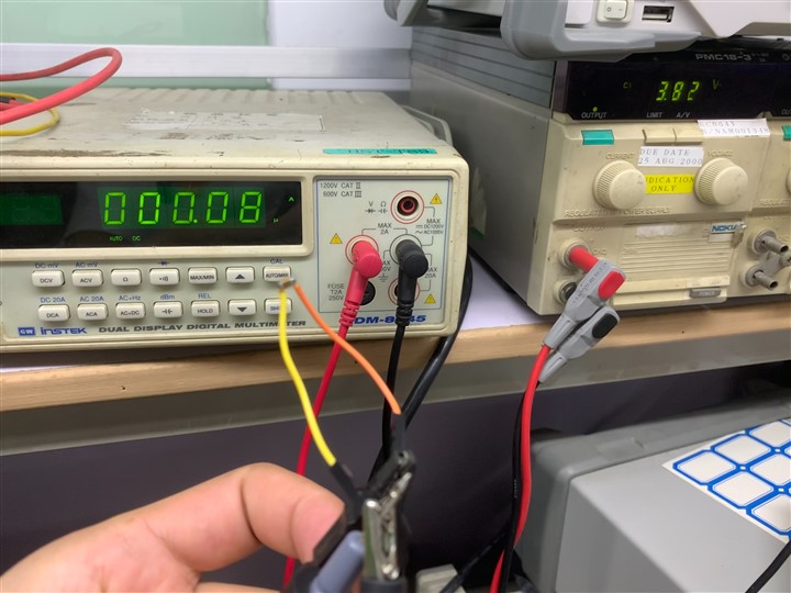

电路上的 R11未焊接、即未加载。 当输出电压为3.8V 时、更改输入电压并测量输入电流结果:1. 输入电压为3.7V、静态输入电流为272uA、2. 输入电压为4.2V、静态输入电流为242uA、3. 输入电压为5V、静态输入电流为206uA。
我们还执行此测试:如果 PS 引脚短接到 VIN、静态电流会上升到8mA、这证明原始电路的省电模式已正常进入、但它与芯片的标称静态电流(25uA)有很大不同。 请帮助分析此电路中可能存在哪些问题、这些问题可能会导致静态电流在空载期间不下降? 谢谢!
    您好、杨
    您能否帮助检查 C13 C14 C16和 C17的泄漏电流?
    TAO
    你(们)好
    单个电容器的泄漏电流从0.22uA 缓慢下降至0.08uA。 电容电压为3.82V。
    您好、 杨
    我也很困惑、  它不应该这么高。您能帮您了解一下电感器的电流吗?
