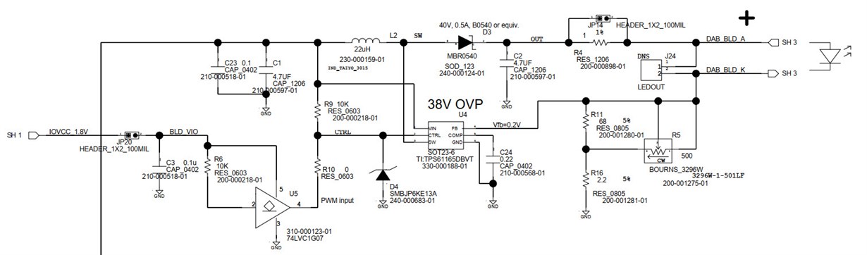

器件型号:TPS61165
我正在调试一个传统设计、其中我们将 Ctrl 信号连接到1.8V、VIN - 5V、其余电路遵循您建议的原理图、如下所示。 之前、我在输出端测量0V、但这是由 CTRL 引脚上二极管的反极性引起的、解决该问题后、我将测量 CTRL 引脚上的正确电压。 我不确定是什么导致电压从所需电压降至零。 是否有任何关于可能导致此问题的原因的建议?
Ranga
    您好 Rangarajan、
    已指派适当的工程师来查看此信息、并将很快回复您。
    您好、先生、
      我对您的问题不是很清楚、您是说您在 Vin=5V 且 CTRL 引脚为0V 时测量了输出端的0V? 这是非常奇怪的、因为对于升压拓扑、即使没有开关、也始终有电源路径。
      您提到您已经解决了该问题、您对该问题做了哪些处理?
      BTW、您使用 U5器件的原因是什么?
    肖恩
    您好 Sean、
    问题是、为什么我可能会看到 DAB_BLD_A 上的电压会从15V - 0V 下降?
    我在输出端测量了5V、而不是0V、如前所述、当 Ctrl @ 0V 时。 当我在控制引脚上修复了我们板上二极管方向的误差时。 我在输出15-18V 处测量了高电压、但看到该电压下降、而不是固定在该电压上。
    U5是缓冲器电路、是我们传统电路的一部分。
    Ranga
    您好 Ranga、
      根据您的描述、似乎原因是二极管连接到"CTRL"引脚。 当您连接错误时、该二极管似乎已钳位到低电压。 现在你已经解决了这个问题、那么还有其他问题吗? 谢谢。
    肖恩
    您好 Sean、
    在发布问题之前、我修复了二极管。 在二极管被固定之前、输出被固定在5V、但是通过固定、它实际上会达到所需的15V 高电压、但出于某种原因、它不会保持在15V、并再次下降到5V。 我正在尝试弄清楚导致这种下降的原因是什么? 有什么建议吗?
    Ranga

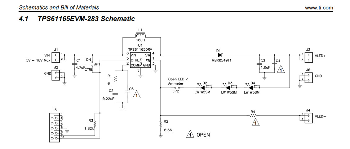

    您好 Sean、
    我购买了 TPS61165 EVM 套件、并在尝试重现问题之前确保其正常工作。 当 JP2跳线断开时、我能够在 VLED+电压中产生类似的压降。 我的问题是、如果有可能、IC 会损坏我的电路板?
    您好、先生、
      当您断开 JP2时、是否已在 J3和 J4之间连接 LED 负载并将 R4短路? 由于您已断开所有负载、J3上的电压应接近并低于 Vin。
    肖恩
