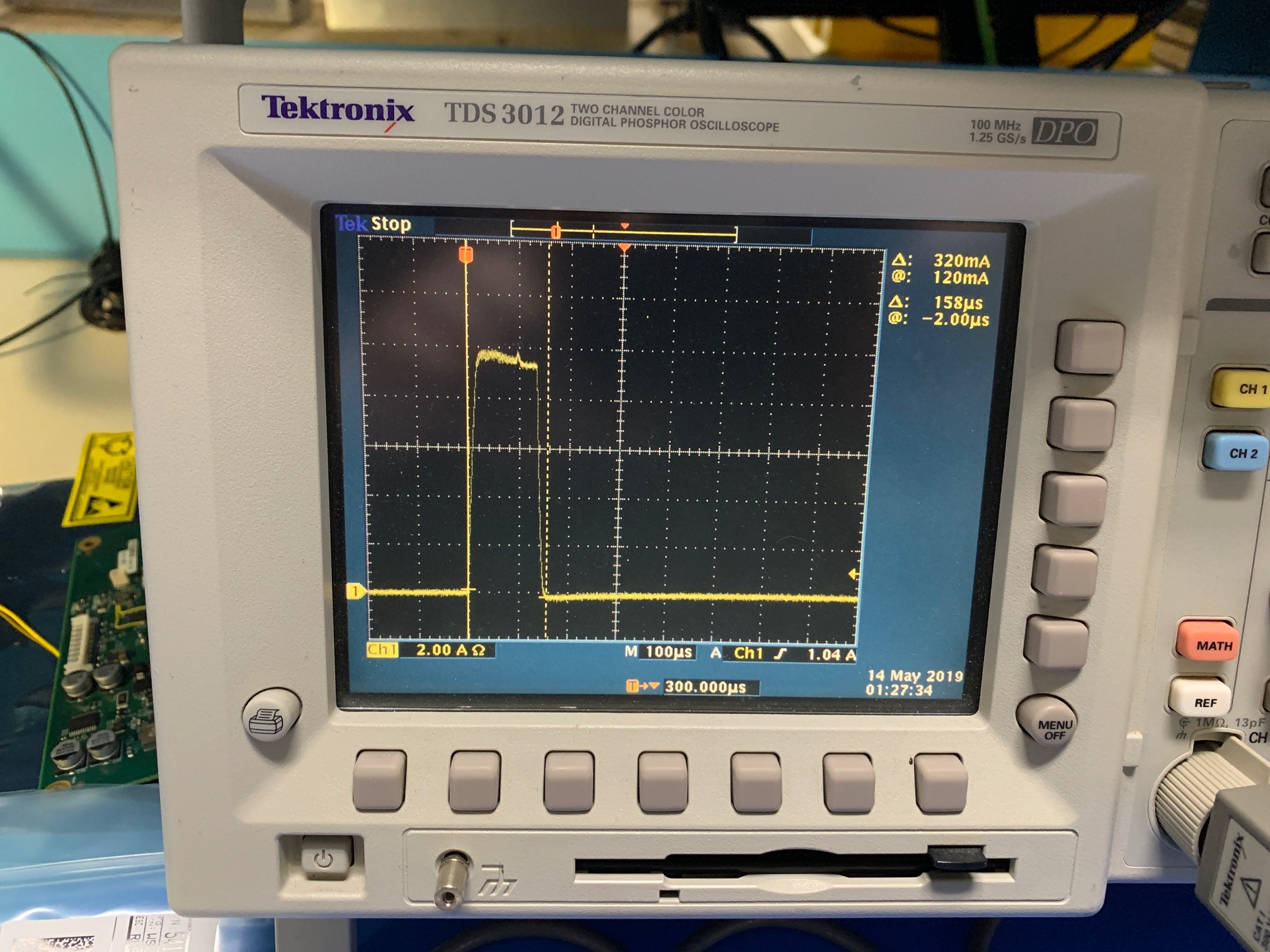

这似乎能够在~20us 内捕获短路情况。  当我使用外部限流器电阻器时、我的电路在170us 内关断;当使用内部限流器时、我的电路在~160us 内关断(ILIM 引脚接地)。  当我的外部限幅器当前设置为820欧姆、电流为3A 时、我会看到3.3A 的方波脉冲。  使用内部限流器时、我看到的方波脉冲为9A。

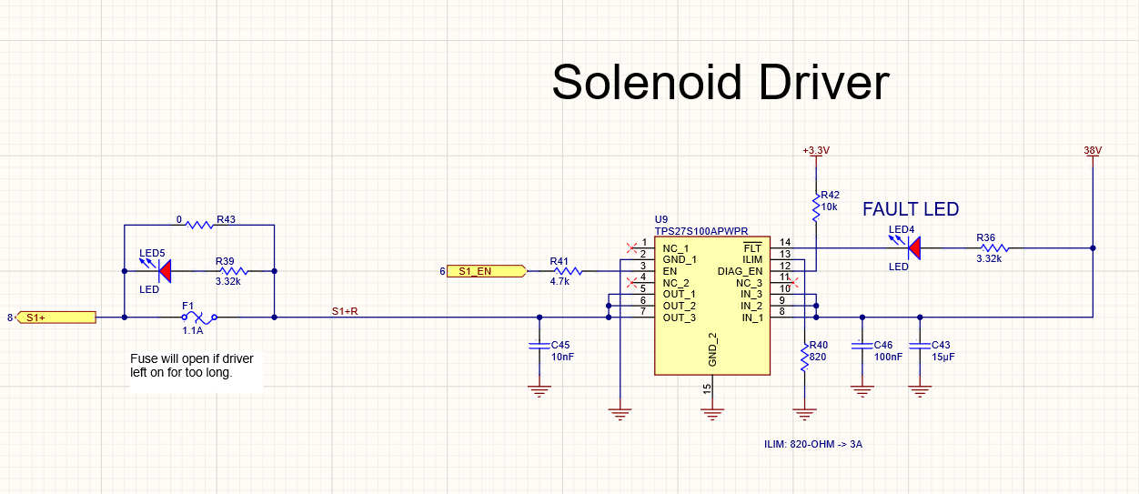

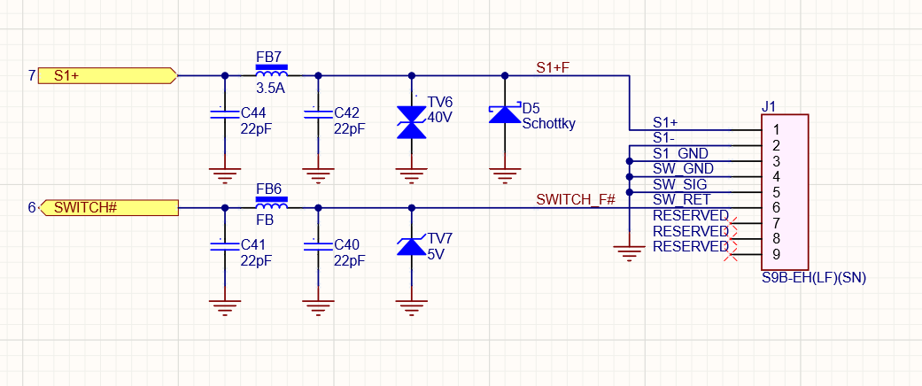

    下面是一些原理图部分。

    前一帖子中的示波器截图属于内部限制(ILIM 接地)。  输出连接到电磁阀。
    下面的示波器屏幕截图显示了3A 外部限制和输入端的输入电压。  我的系统的其余部分无法处理3.3A 尖峰、并且正在关闭。  输出连接到电磁阀。

    我看到示波器屏幕截图。 实质上、我认为发生的情况是 TPS27S100进入热关断模式。 在3.3A 时、即使这是直流操作(而不 是您看到的~150uS)、结温也不应 比环境温度高77.19C (除非您在热室中运行、否则可能无法达到150C 的最高结温)。 3.3A 与3.0A 是否可能导致上行电源关闭?
    3.0A 电流限制的3.3A 电流限制在精度范围内。 在该电流范围(Ilimit≥1.6A、-40°C < TJ < 25°C)下、您可以查看电流限制的+/- 18%精度范围以及电阻器上的任何容差。 此处的常见策略是查看精度规格和电阻器容差之后最坏情况下的电流限制、并使用该电流限制进行设计。 您的应用的标称电流限制是多少?
