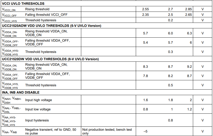

我的客户想知道 UCC21520的最大使能电压?
    您好 Xing、
    在数据表6.1中、输入引脚的最大输入电压(包括使能)为 VCCI +0.3V。 因此使能端受 VCCI 偏置电压的限制。
    VCCI 建议的范围为3V 至18V、但输入引脚始终 受 VCCI 限制。
    确认这是否能解决您的问题、或者您可以在此主题上发布其他问题。
    您好、Xing、
    感谢您的提问。 我在高功率驱动器组的应用团队工作。
    UCC21520没有使能引脚、因此我不能完全清楚您所指的是什么。
    DIS 引脚、与输入一样、是一个 TTL 和 CMOS 兼容输入。 该引脚具有1.8V 的典型高阈值和0.8V 的典型低阈值。
    如果您询问该引脚的绝对最大电压、则为 VCCI + 0.3V。
    以下是数据表中的输入阈值以及 UVLO 阈值:
    如果这回答了您的问题、您可以按绿色按钮吗? 如果没有、请随时提出更多问题。
