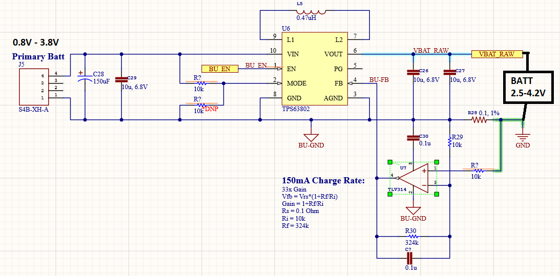

我正在设计一个电路、该电路可以通过主电池(配置待定、范围为0.8V 至3.8V)为1节锂离子电池(2.5-4.2V)充电。 我计划使用降压/升压 TPS63802作为电源转换器。 我不想成为稳压输出、而是希望让电路进行电流调节、以便在启用时提供150mA 的电流。
我设计了一个由同相运算放大器(U7)放大的电流感应电阻器(R28)、以向 TPS63802 (U6)提供反馈信号。 这些器件正在进行原型设计。 但我希望有人有时间查看所附的原理图。 我特别关注控制系统、确保一切都稳定。
非常感谢!

    原则上、这应作为恒定电流源工作。 我建议将 C?降低至10n 左右、并确保您的运算放大器输入可以降至接地。 但是...
    出于以下几个原因、我强烈建议使用合适的电池充电器 IC:
    1. 充电器 IC 将以4.2V 的电压精确地终止充电。在上述电路中、没有电压限制。 您将过度充电并损坏电池、最有可能是其他人或其他人。
    2. 充电器 IC 执行正确的 CC/CV 充电、如果电池电量耗尽、则会进行预充电周期。 使用标称充电电流为空电池充电可能会损坏电池。
    3. 充电器 IC 将具有一些额外的安全功能、例如充电计时器、用于温度测量的输入等
    密耳

    是的、这太棒了! 我昨天刚拿到了一些器件、让我测试它是否正常工作。 不过、我必须添加更多的输出电容来平缓电流纹波。
    这些是有关控制充电曲线的出色建议。 我将确保在我们的控制系统中实现它们。
