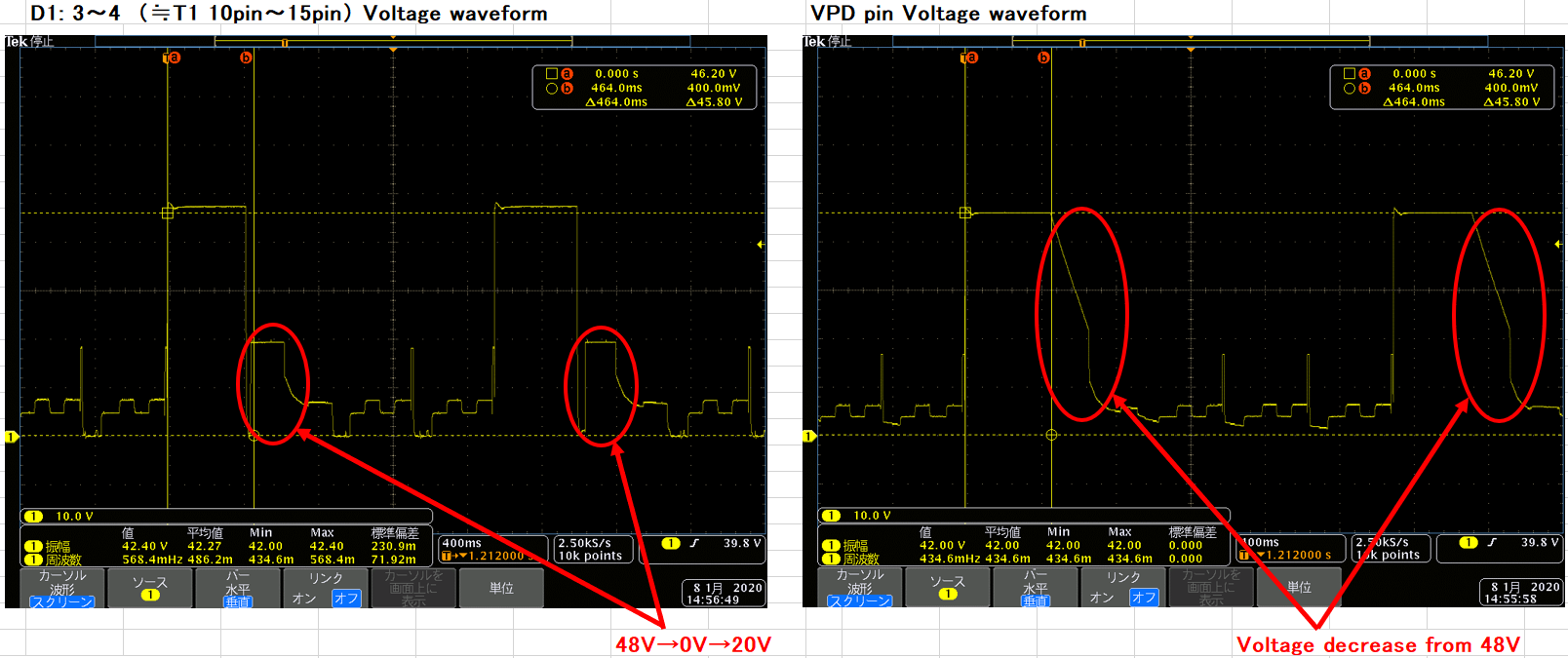

客户正在基于 EVM 设计 TPS23755、不同的点已更改变压器并根据数据表方程(7)添加反馈分压器。
但这些电路板不会突然启动、波形附在下面。 (测量点名称基于 TPS23755EVM-894)
问题是以下两点;
①I 认为原因是任何时间点的短路检测和重启、是否正确?
如果正确、请告诉我调查原因的衡量标准。
如果不正确、是否有其他原因?
②Waveform Ω 是48V→0V→、一次达到大约20V (红色点)、20V 意味着什么?
顺便说一下、无负载条件下的默认 TPS23755EVM-894不会在高达20V 的电压下发生。
Satoshi
    Satoshi、您好!
    根据这些波形、PSE 似乎正在关闭电源、然后反复开始检测。 我猜是设计中不存在 MPS 信号。
    要进行检查、您可以测量线路上的电流或向电路板添加负载、以便它消耗更多电流来达到阈值。

    感谢您的回复、
    客户添加了负载(电流)、但 PD 输出(12V)也未启动。 (结果相同)
    还有其他原因吗?
    关于电流的测量、请告诉我具体的测量点。
    (与电压测量位置相同?)
    其他信息、PSE 侧正在使用以下模块。
    但是、当更改另一个模块时、结果是相同的。
    Satoshi

    我回答了您的问题、请参阅下面的内容并考虑此问题。
    ・客户尝试添加500mA~1000mA 电流负载、但12Vout 未平流。
    ・更改了 PSE 模块 DN5161N、
    https://www.dyden.jp/network/download/specifications/DN5161E-SIYO.pdf
    ※抱歉、不提供英文数据表。
    Satoshi
    Satoshi、您好!
    感谢您回答我的问题。
    如前所述、您能否测量 MPS 信号的电流? 这是 VDD 上的电流。
    另一个需要检查的问题是使用直流电源为 PD 供电、以确保 PD 正常运行。 请对 VDD-VSS 施加48VDC、以确保器件正常运行。

    感谢您的建议、
    我们确认了当前情况、发现了 RCS 故障。
    我将结束并解决问题,谢谢。
