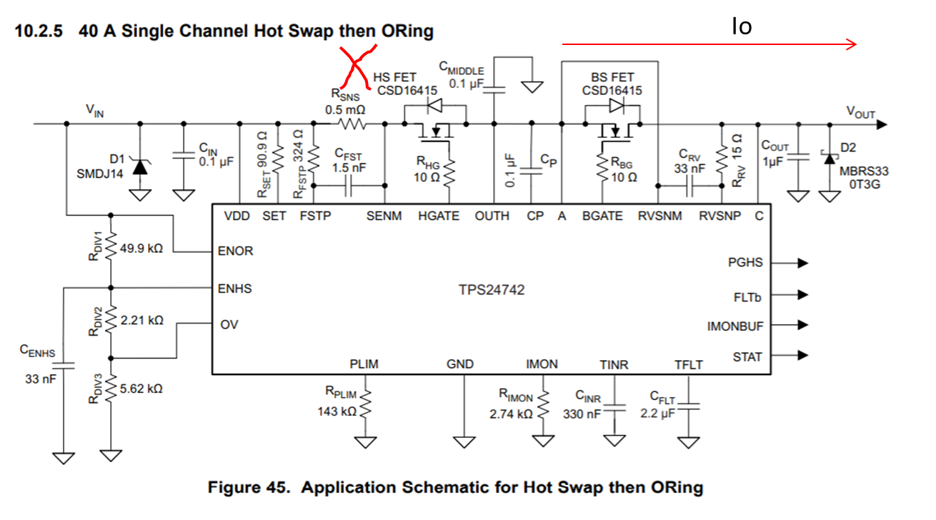

客户想知道从 OV 恢复到热插拔 Get 驱动程序在 TPS24742上启动的延迟时间。
可以发表评论吗?
谢谢。

    客户是否想知道 TPS24742的栅极在过压事件后再次开始斜升的时间?
    您好 Praveen,
    是的、此数据对于  优先级多路复用设计很有帮助。

    我们在热插拔+ORing 设计中发现,热插拔关闭时、续流电流的中间点可能会降低。
    如果中点低于0V、 热插拔在正常重启之前会出现几次毛刺脉冲。
    对吗? 在中点添加肖特基二极管以钳制负电压 会有所帮助?
    谢谢。
    您好、Oliver、
      几微秒内发生过压事件后、TPS24742的栅极开始斜升。  栅极至斜坡所需的实际时间将取决于电流限制和功率限制环路。
    当热插拔和 ORing FET (串联)都关闭时、路径中将没有电流。 您能否更详细地解释您的问题,或许可以用图形表示?

    客户使用以下电路、热插拔和 ORing。
    当通过控制信号进行热流式换向时、续流电流仍将流经 OringFET 的体二极管、并可能导致中点低于零。 客户已输入 D2进行钳位、但仍然可以看到较小的负电压。
    从 OV 恢复到热插拔电路的延迟时间如何准备好发送栅极驱动器信号?

    您好、Oliver、
    当热插拔 FET 关断且体二极管背对背连接时、我看不到从 Vin 到 Vout 或从 Vout 到 Vin 的任何电流路径。
    很抱歉、我无法获得续流电流的路径。 您能帮助我了解续流电流的路径吗?
    如果输出路径中存在电感、则电感会在快速跳变事件期间在 Vout 处产生-ve 电压、这就是肖特基二极管放置在输出端的原因(用于钳制输出端的-ve 电压)。
