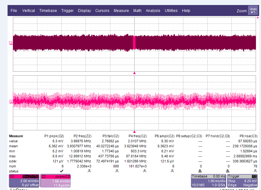

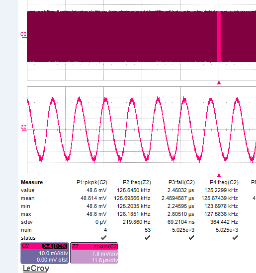

我的客户使用 LM27761、发现其输出在 Cout=4.7uF 时不稳定、而在 Cout=2.2uF 时输出正常。 您能否帮助解释当 Cout=4.7uF 时 LDO 不稳定的原因? 最好使用一些公式。 谢谢!
下面是它们的原理图。
c1=1uF、c3=4.7uF、c4=4.7uF、测试结果 chZ2@输出电压
c1=1uF、c3=4.7uF、c4=2.2uF、测试结果 chZ2@输出电压
-文豪

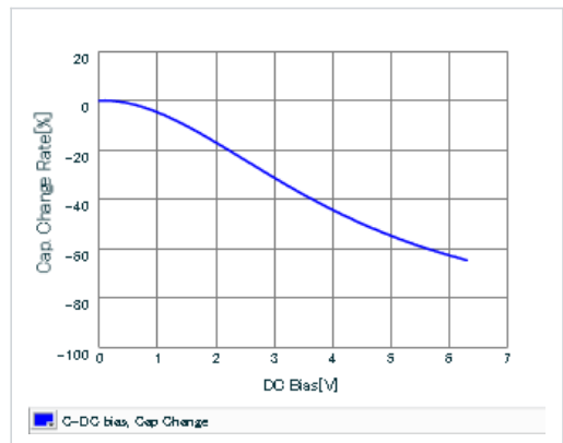

    有时、更改输出电容器需要更改飞跨电容器和/或输入电容器、以确保稳定的电路性能。 请查看 LM2776数据表的电容器选择部分。
    您是否检查了两个电容器的有效电容? 您能否提供您正在使用的两个输出电容器的 P/N?

    遗憾的是、我找不到任何为该器件提供输出计算的文档。 不管怎样、 您是否可以尝试在 C4上使用2 x 2.2uF (与您使用的电容器相同、输出电压稳定)?
    请分享您在 C4上使用的2.2uF 和4.7uF 输出电容器的 P/N。
    Excel
    您好、Excel、
    请参阅下面的直流偏置曲线。
    0402封装
    对于2.2uF 电容器、它们没有曲线。
    -文豪
    您好、Wenhao、
    感谢您提供信息。
     您是否可以尝试在 C4上使用2 x 2.2uF (与您使用的电容器相同、输出电压稳定)? LDO 输出端的纹波电压是多少?
