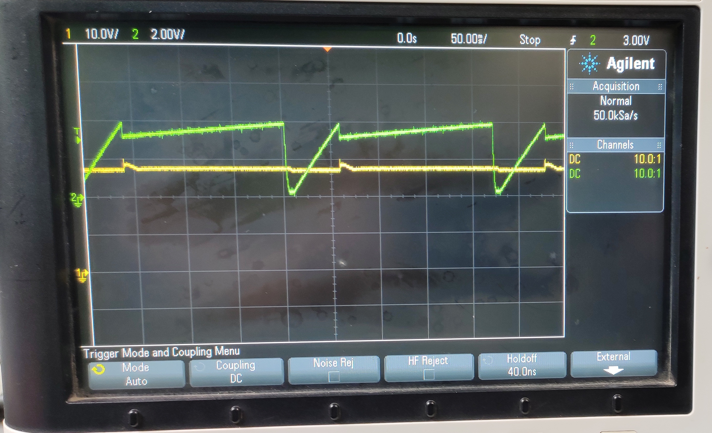

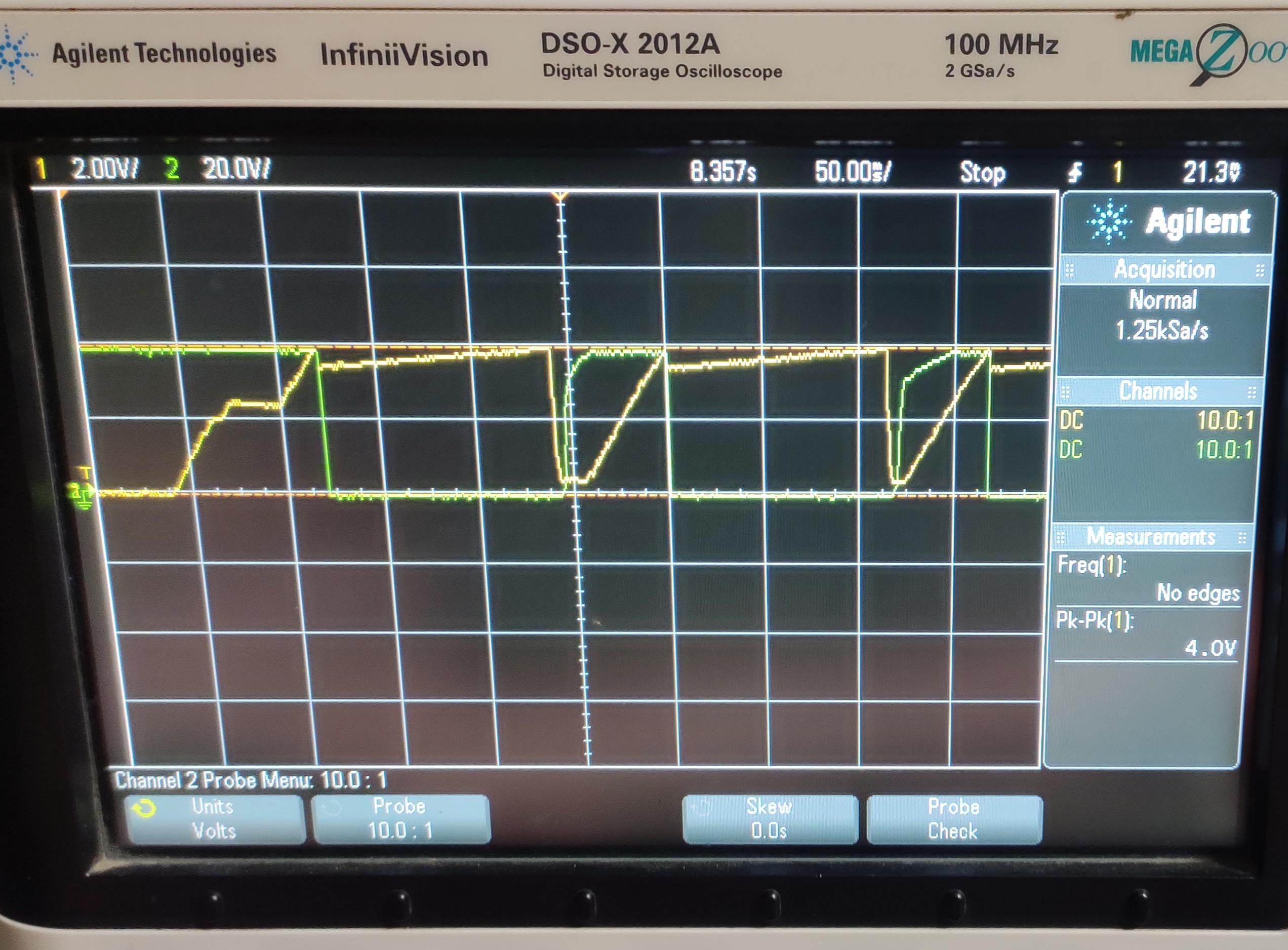

    当 MOSFET 栅极引脚和 LM5069栅极驱动引脚之间没有连接时、重新启动时间正确。 当 MOSFET 栅极引脚与 LM5069栅极驱动引脚连接时、会出现较低的重启时间问题。 为什么会发生这种情况?
    (测试结果图像2.jpg)中的 Vtimer_capacitor (绿色)&(测试结果图像1.jpg)中的 Vtimer_capacitor (黄色)和 Vgate (绿色)在过载测试期间观察到的波形(使用最后一个查询中提到的配置)附在此处。 从图中可以看出、观察到的重启时间不是根据计算值(9秒)计算得出的。 在 Tfault 期间、CTimer 充电至4V 后、它应放电至1.25V、而是突然放电至3.2V、并在过载测试期间和短路测试期间分别充电至4V 和160ms。 为什么会发生这种情况? 可以检查哪些内容来解决该问题?

    如上所述、通过将电路配置与其他工作设计相匹配来检查电流下限、并检查您是否仍然看到重新启动时序不一致。
    上面的波形显示器件正在进入 POR 模式。 检查栅极关断期间器件接地是否弹跳。
