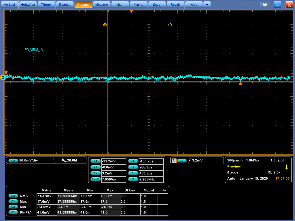

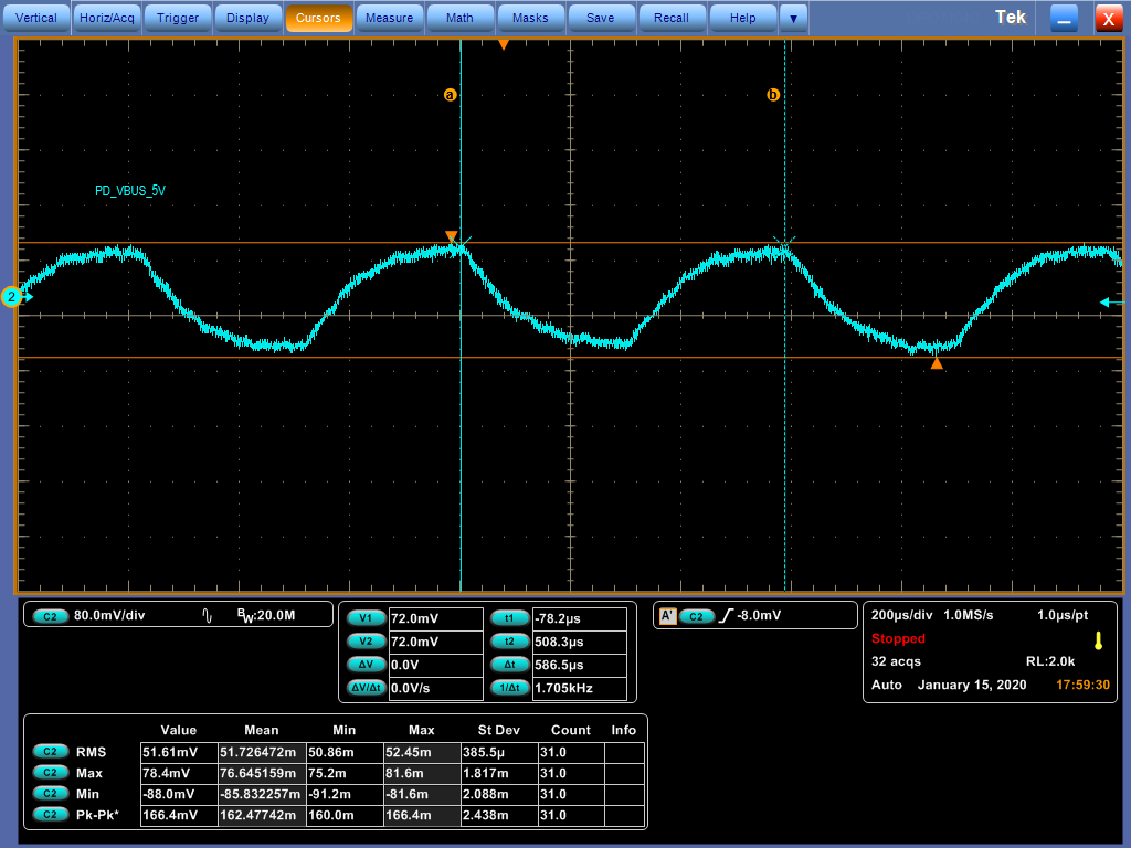

我们使用 LM34936生成5V/9V/12V/15V/20V 的 PD 源、默认情况下、DITH 引脚通过22nF 电容连接到 GND。  通过这种数字连接、我们可以听到@ 5V 和9V 的输出、但听不到@ 15V/20V 的输出。  在将 Dith 直接接地后、噪声似乎得到了解决。  这两种设置的5V 输出波形显示如下。  您是否看到像这样将 Dith 连接到 GND 存在任何潜在风险、您对我们听到的噪声的解释是什么?
DITH 直接连接到 GND
DITH 通过22nF 连接到 GND

    感谢您发帖。  我是否可以麻烦您在同一示波器图上监控 DITH 引脚电压以及 Vout 纹波?  如果它们同步、这意味着您的抖动调制频率太接近您的环路带宽。  然后、您将需要增大 Dith 电容器的值。
    应用工程学 Yohao Xi
    很抱歉、我忘记了您的第二个问题。  是的、您可以将 Dith 接地。  您不必启用频率抖动或扩频功能。 您只需要它即可帮助您通过 EMI 测试。
    Youhao
