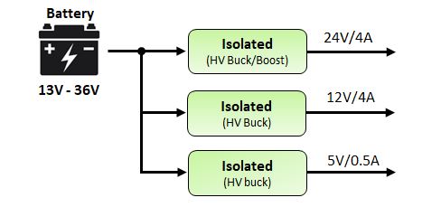

大家好、
我的客户正在搜索符合 EN50155规范的器件。 (隔离)且输入电压= 13V-36V
您能否帮助推荐满足以下要求的器件?
1.输出电压= 24V/4A
2.输出电压= 12V/3A
Vout = 5V/0.5A
罗伊
    已连接电源树
    您好、Roy、
    LM25180可支持5V/0.4A 输出、对于高达4A 的负载、您可以查看 TI 反激式控制器
    B R
