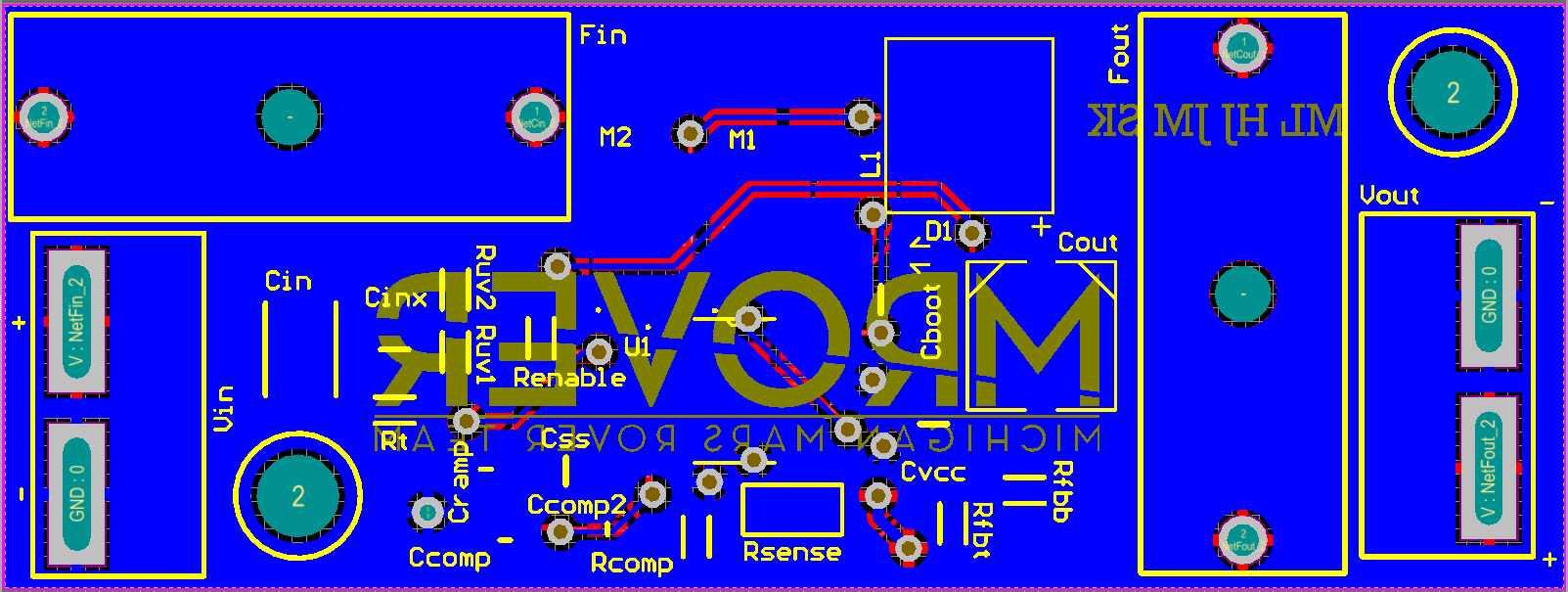

我们根据 WEBENCH 生成的原理图创建了一个36-24V 降压转换器、在未连接负载的情况下、电路板输出稳定的24伏电压、但在连接5欧姆电阻负载时、电压显著下降到6伏。 我们测试了 TI 36-5V 评估板、无论是否连接负载、均无压降。 您能否为我们提供任何输入、以说明为什么我们的36-24V 设计在连接到负载时电压会显著下降? 我们的设计和评估板之间导致压降的区别是什么? 此外、是否可以获取36-5V 评估板的 Altium 文件、以便我们可以与设计进行比较?
下面是我们的电路板和原理图的图像。 红色是顶层、蓝色是底层。
    您好 Srinidhi、
    PCB 布局太糟糕、无法输出高功率、Cin、M1、M2和 Rsense 的环路面积应设计得尽可能小、大电流迹线应较厚且较短。 我强烈建议您通过引用 LM25116 EVM 来重新设计布局。

    您好 Srinidhi、
    您可以在 Webench 中仿真您的设计、然后将 PCB 布局从 Webench 导出到您的 CAD 软件中。

    我们现在正根据您的建议重新设计电路板、但对我们提供的 Webench 设计有另一个问题。 用于此目的的电路板需要4层、还是可以与2层配合使用以节省生产成本?
    我们使用参数[输入:36V、输出24v@8A]在 Webench 上模拟了25116芯片、并注意到原理图和物料清单存在一些不一致。 该电路板包含 D2和 D3以及 Rramp 的封装、但物料清单和原理图中不包含这些组件。 我们如何处理 PCB 和物料清单中的这些不一致之处?
    您好 Srinidhi、
    我认为、36V 至24V/8A 转换需要4层 PCB、否则您将面临 MOSFET 的热问题。
    电路板设计为一般设计、以涵盖更多可能的应用、请继续使用 Webench 电路板设计并保留 D2/D3和斜坡位置。
