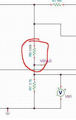

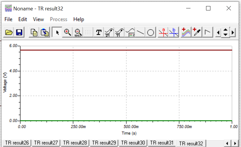

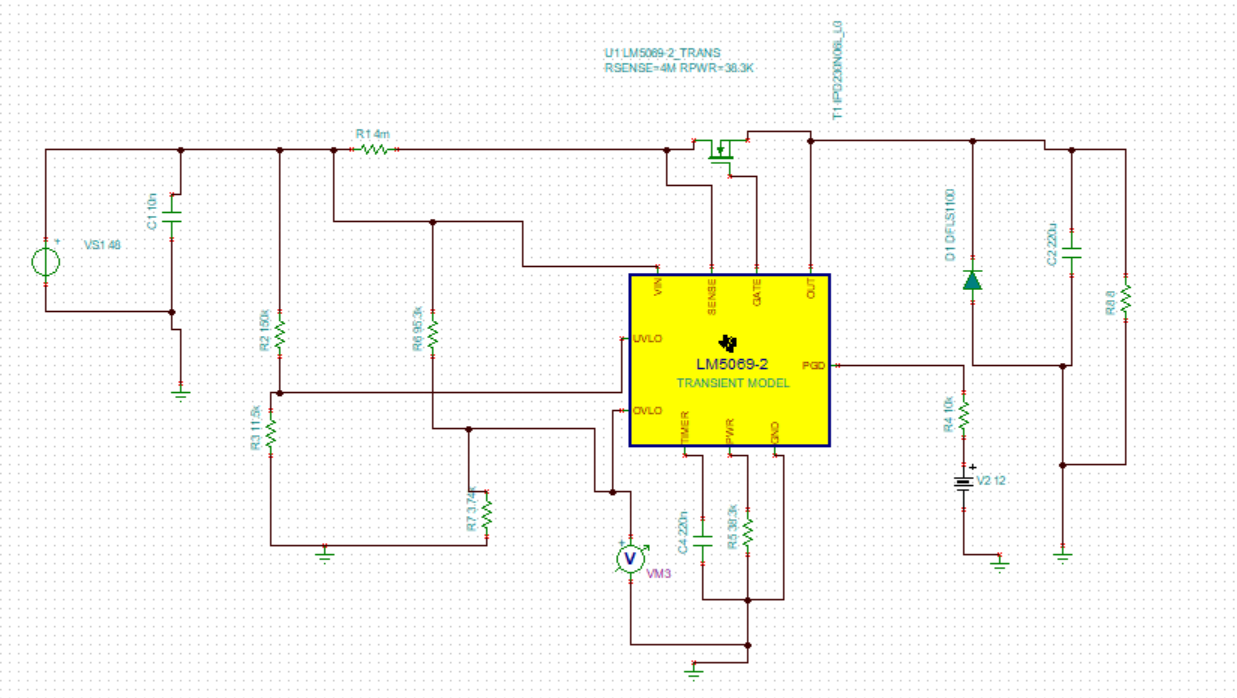

在仿真 LM5069的 TINA Mdel 时遇到问题。 我已经通过分压器电路将 OVLO 引脚上的电压设置为1.8V、但当我测量时、它显示的电压超过5V、因此我无法获得输出、我怀疑!! 下面我将提供电路和波形的屏幕截图;
请提供任何解决方案、如果我的设计中缺少某些内容、请告知我。

    您好, Vishnupriya,
    欢迎使用 E2E!
    您能压缩仿真文件并与我共享吗?
    BR、Rakesh
    请参阅随附的文件。
    e2e.ti.com/.../LM5069.zip
    Vishnupriya V
    您好, Vishnupriya,
    您能否检查所连接的一个。
    e2e.ti.com/.../LM5069.TSC
    BR、Rakesh
    感谢您的观看...我现在将获得输出。 但是、您能否告诉我我我的设计为什么不起作用。 在您发送的一个报告中、我可以看到分压器电路发生了一些变化。 如果您告诉我我我的设计有问题、这样我以后就可以避免这种情况。
    Vishnupriya V
    您好, Vishnupriya,
    关于净价值重复的问题... 我刚刚移除了该电阻器分支、然后再次生成。 您可以使用 R6、R7的任何值并继续。
    如果您有进一步的疑问、请告诉我。
