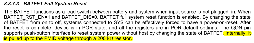

大家好、
我对 QON 上拉电压有疑问、在数据表中、它显示 QON 上拉至 PMID 电压;但是、我 在运输模式下测量、仍然存在电压 PMID、无电压、这与数据表不符。 电压显示~3V;在电池工作模式下、QON 电压也显示~3V、而电池为3.8V、PMID 为3.8V。 您能帮您检查一下吗?
谢谢、此致、
将会
    您好、
    电压不会直接上拉至 PMID。
    实际上、PMID 反射电压(钳位在6V)- 2个二极管压降或 VBAT - 1个二极管压降之间有一个 ORing 电路。
