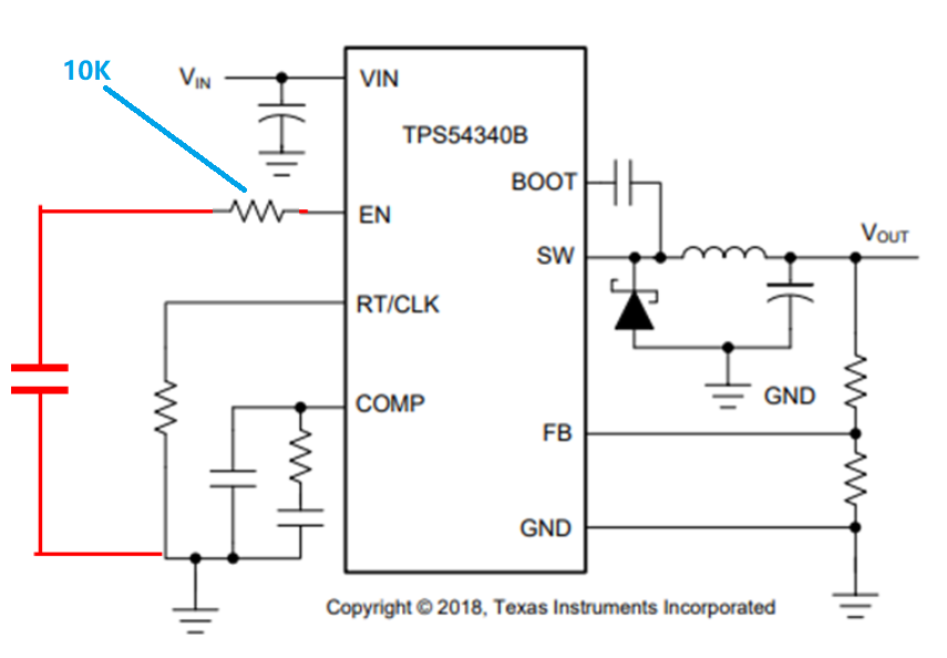

我的客户希望通过在 EN 引脚上连接电容为 TPS54340引入一些启动延迟、如下所示。
EN 可以连接多大的电压容差电容?
根据数据表、AVS。 最大电压为8.4V、因此 EN 上的内部电流源产生的电压应小于8.4V。
就检查 EN 引脚电压而言、在24V 输入电压条件下可观察到大约6V 的电压。

    内部上拉电压大约为6V、因此在 EN 引脚上使用16V 或更高额定电压的电容器是可以的。
    如果在 EN 引脚上添加外部电容、我们建议首先将一个10K 电阻器连接到 EN 引脚。

    尊敬的 Andy–San:
    感谢您对此做出及时响应。
    好的、我知道对于自举电容器、16V 耐压足够了。
    您能否仔细检查一下您的意思? 您是指10k 下拉电阻器吗?
    抱歉、我不清楚下拉电阻器为什么会产生延迟。 您能否更详细地解释一下它的工作原理?

    按如下所示添加10K:
    尊敬的 Andy–San:
    好的、这对我来说是有道理的。
