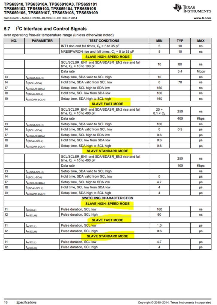

尊敬的团队:
默认的 I2C 通信模式是什么?
我可以通过 PN 代码或其他方法判断默认 I2C 模式吗?
BR
Kevin
    尊敬的 Kevin:
    该设备的专家目前不在办公室、将于8日返回。 请接受他的答复延迟。
    Layne J
    Kevin、
    TPS65910是一款 I2C 从器件。 I2C 通信速度由 I2C 主设备(MCU 或处理器)决定。 无论 SCL 引脚的频率是多少、都可以直接决定 I2C 通信的速度(100kbps、400kbps 等)
    我们数据表中的 I2C 特性表有时被称为"要求"、因为 I2C 主设备必须满足这些要求才能使 I2C 通信正常工作。 I2C 规范 归 NXP 所有、TPS65910数据表中的表格将与规范相匹配或突出显示我们不符合规范的参数、以便在您尝试实施 I2C 时不会出现意外情况。
    I2C 规范的第48页的列出了标准模式(100kHz)和快速模式(400kHz)的等效参数、而第52页的列出了高速模式(HS 模式、3.4MHz)的参数。 在查看时、我没有发现 TPS65910数据表和 I2C 规格之间存在任何差异。
