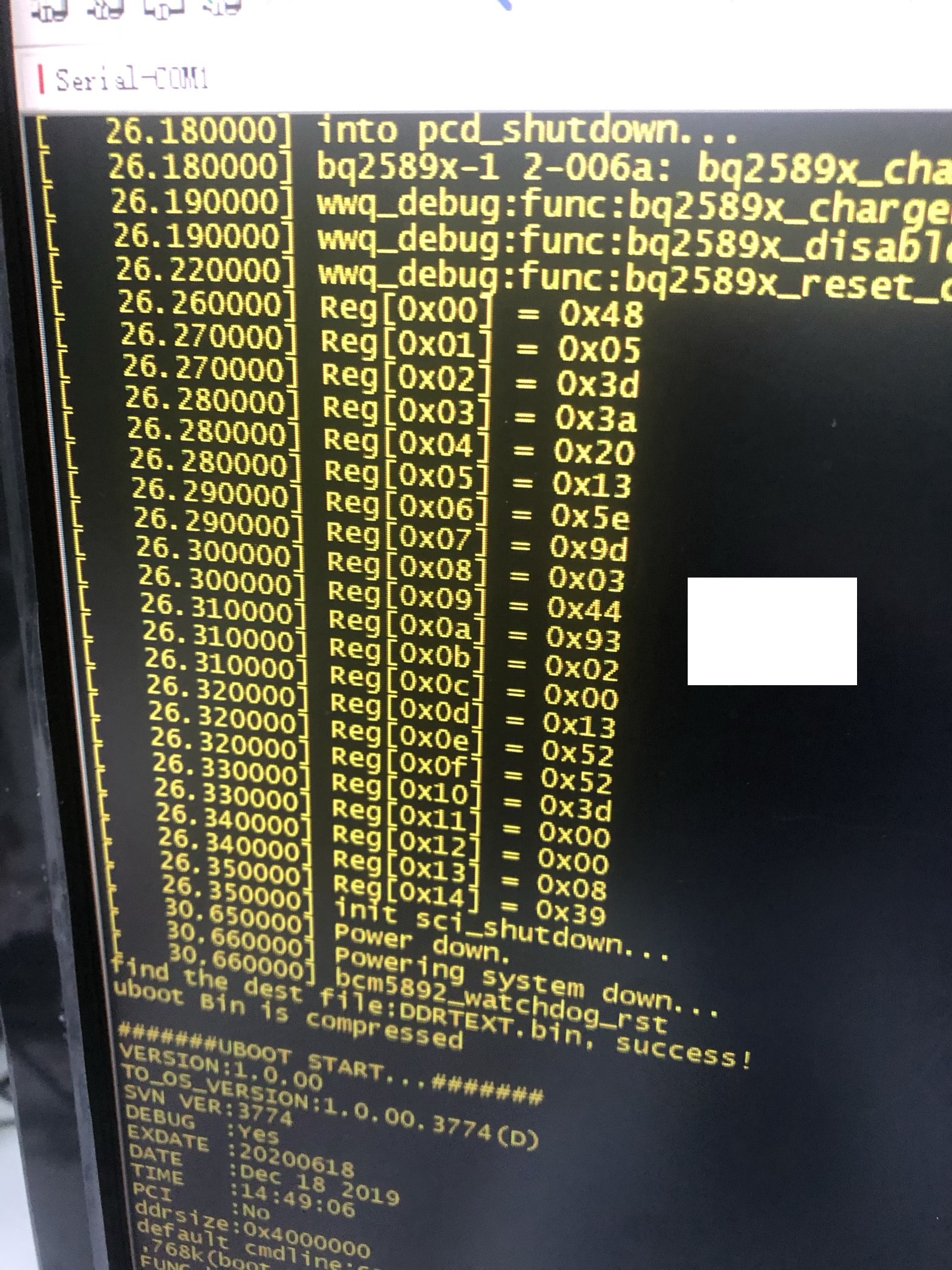

软件复位后、我们观察到的寄存器如下所示、所有寄存器均为默认值。
