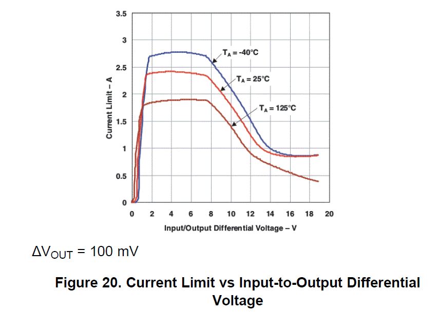

在数据表的图20中、有一条注意事项 deltaVOUT = 100mV。  这意味着什么?
这些测量的负载是否短路?

    此数字不在数据表的航天级版本中。  它仅在商用 TPS7A45数据表中提供。
    但是、这两者之间的关系密切、因为它们基于相同的设计。
    我没有参与获取此数据。  但是、Δ Vout 是触发条件不再有效的值、这是有道理的。  IE、当 Vout 从空载值超过100mV 时、这是特定 VI/Vo/IO 条件的结果。
    航天级版本限制为1.5A。
    这些曲线表示存在较大的内部 VI/Vo 压降时器件散热能力的限制。   这些曲线会因布局而有所不同、电路板能够将热量从器件中散发出去、同时仍保持125C 的最高建议工作结温。

    明白了。  该图如航天级数据表中的图14所示。
    我了解到、从载流角度来看、我们受到了热限制、输入/输出差分不断增大。
