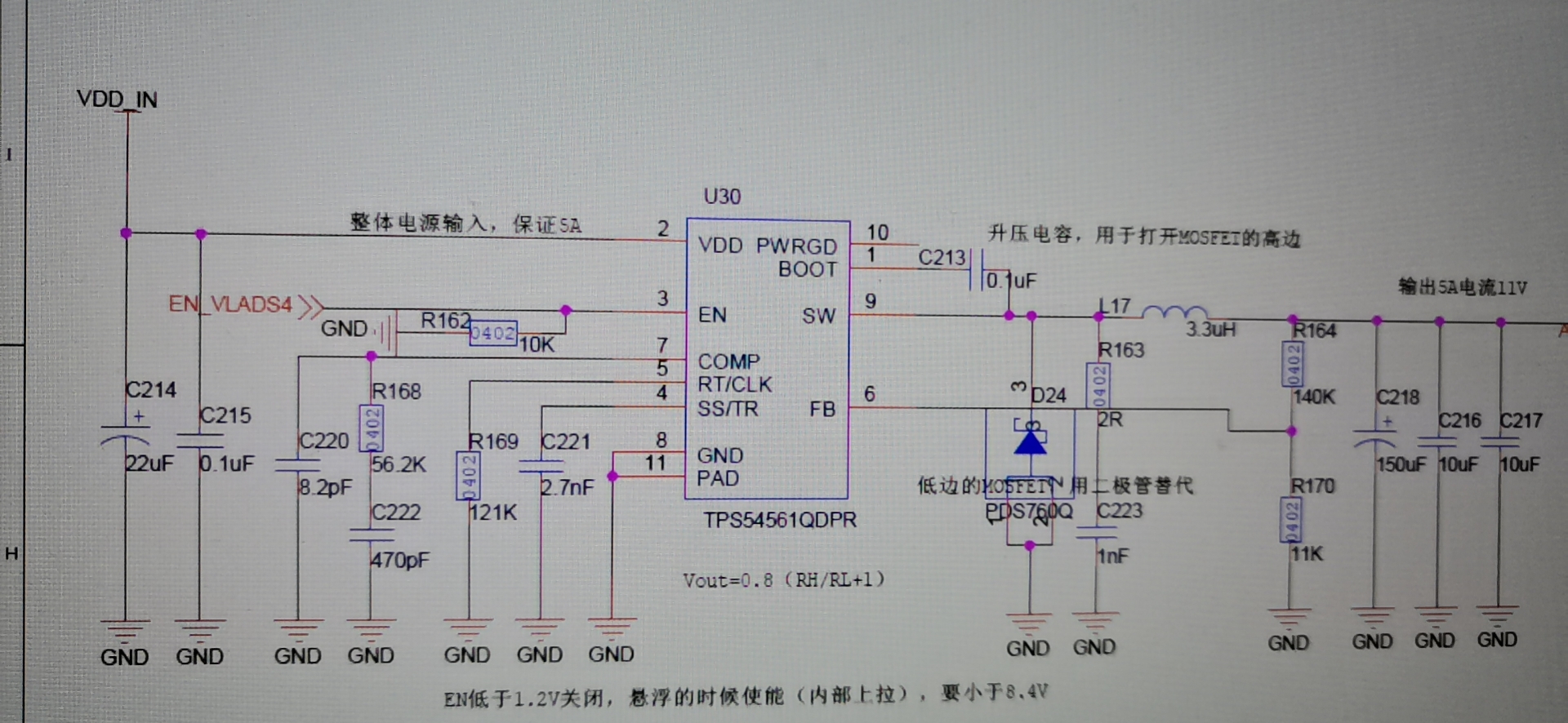

使用 tps54561、您目前使用的是12V 至11V、电流为3.5A;
输入12V 不稳定。 输入电压为11.2V、输出电压为11V 时、会产生蛤声。 它是否在异常使用期间发出? 输入功率为12V、但输入电压范围为9V 至16V
该电路图在官方网站上进行了仿真。 R169现在为78k、无法调整频率。 输入11.2v 和输出11v 时、会有一个大喊大叫的声音
在仿真期间、输入应为12.1V、否则输出不能为11V。 如果有一种频谱分布仪器来匹配电感、电容和频率之间的关系、则可以通过一种方法将声音调节到人们无法听到的范围;
正常使用时,没有大喊大叫的声音,但温度上升是明显的;
tps54561的输入电压低于输出电压、会发出大喊大叫的声音、使用是否违法?

    您好、Elsa、
    您能否先联系 TI 分销商 FAE 以获得现场支持?
